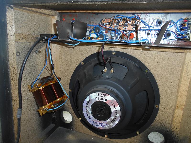

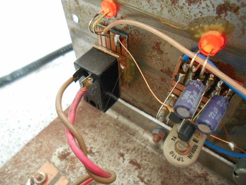

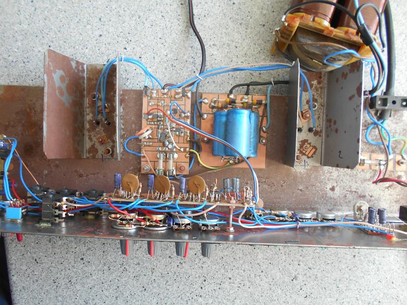

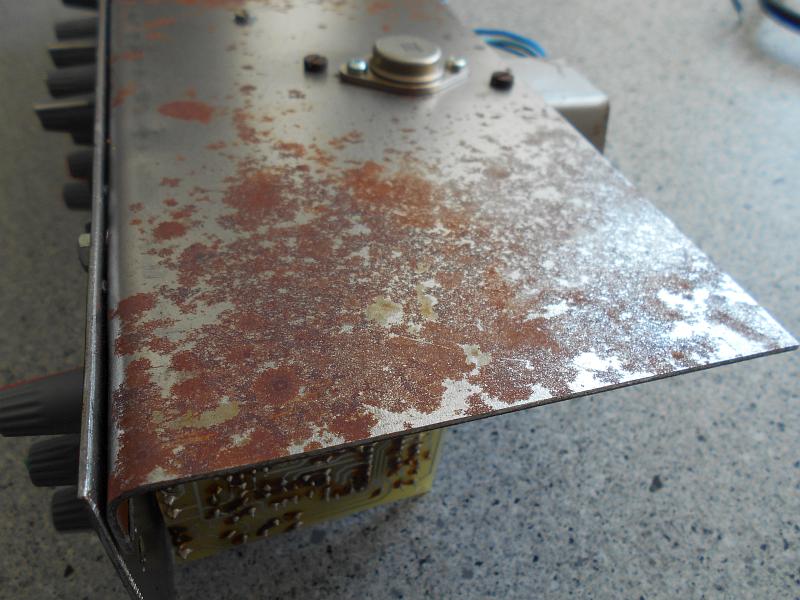

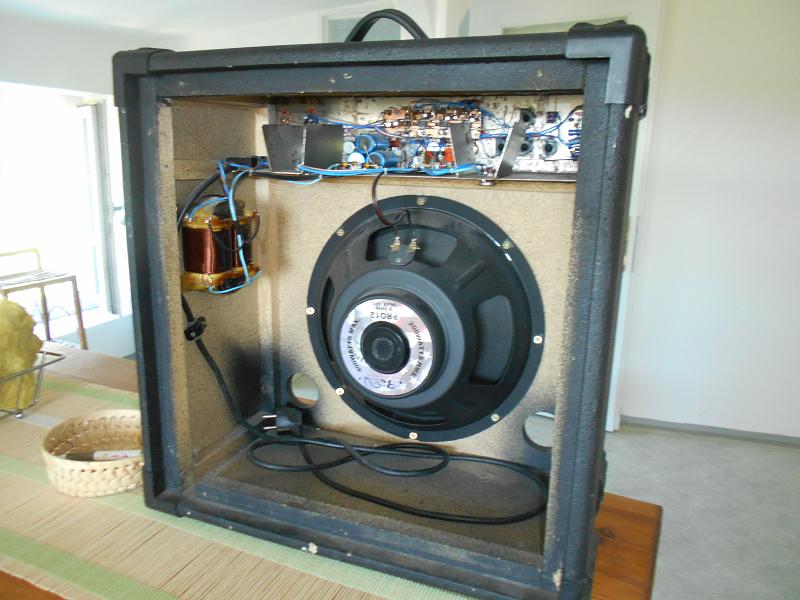

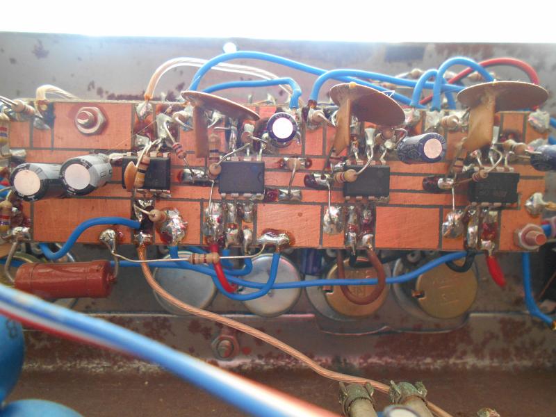

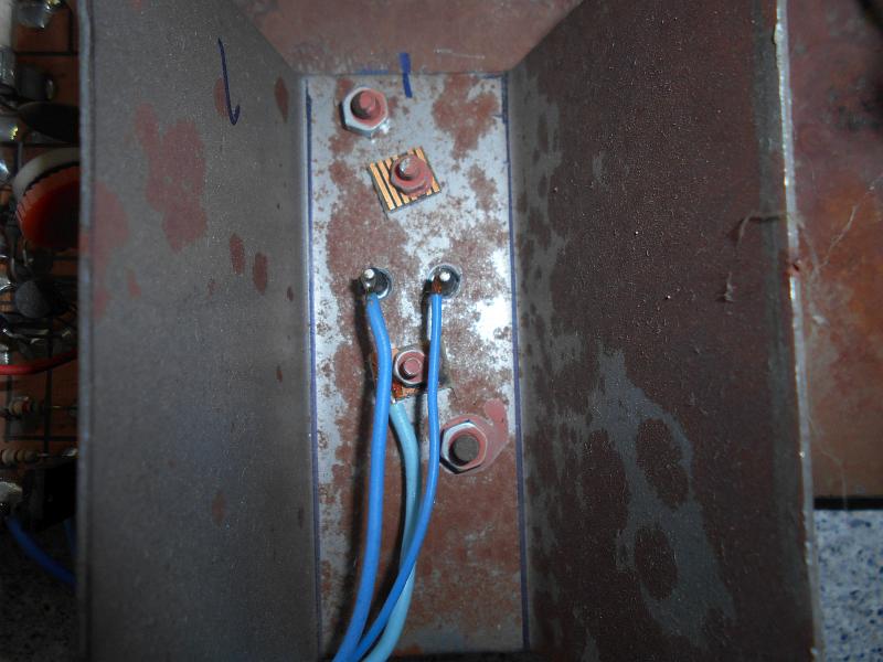

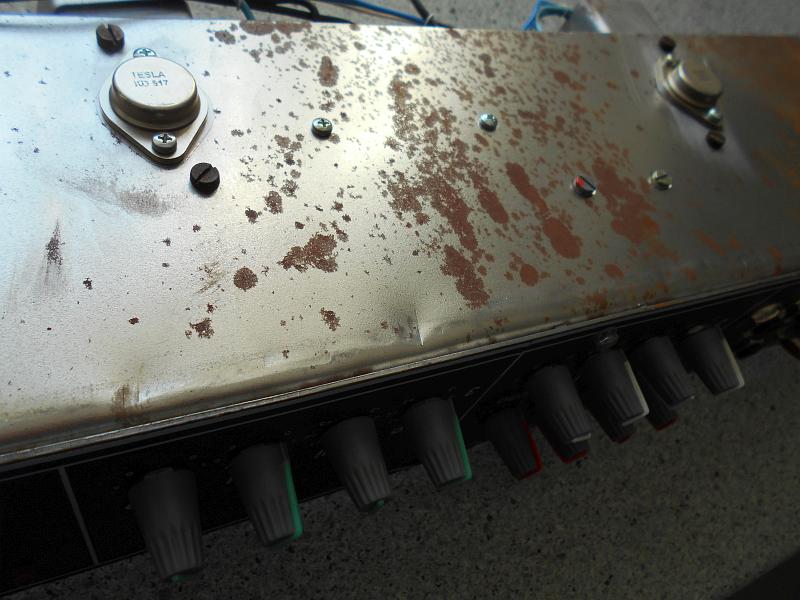

Podívejte se taky...

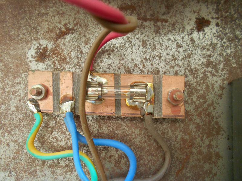

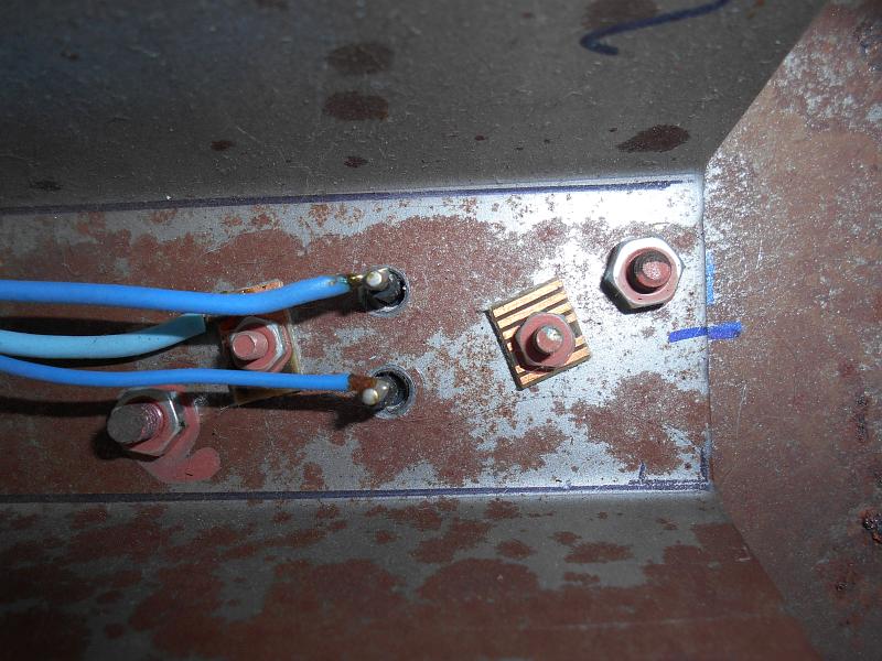

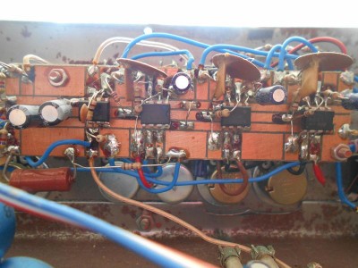

Na rezavém Fe šasi rezavé Fe chladiče pro KD607/617, nepopsatelné provedení všeho, na repro hrdě 400 W, napájecí trafo vrutama do dřevotřísky, jádro cca pro 40 W.
Co mě fascinuje, provedení síťového přívodu a PE vodič spojen s kostrou pájením na kousíček cuprexu, takže zkratový proud by šel přes nějakých 5 mm šířky 35µm mědi.
Byl to fakt dobrodruh.
Tohle opravovat fakt nebudu...
