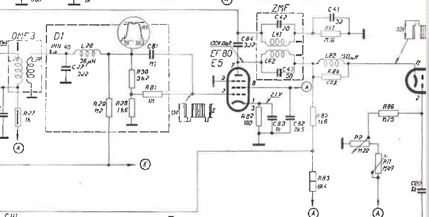

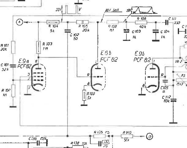

Oživím tohle téma - už delší dobu se ve chvilkách vracím a následně zase odkládám Mánesa (jediná elektronková TV, která projde vlezem do mých půdních prostor. )
Už jsem rozchodil rozklady, ale momentálně řeším synchronizaci - plavou obě, v tom "plavání", ač obraz není negativní či jinak kontrastně pokřívedný, je prohnutý. Silným signálem to není, pro jistotu jsem ho zkoušel zeslabovat až do "zašuměna", regulace kontrastu funguje také dobře.
A teď k tomu co jsem naměřil:
1. průběh na společném bodu C132 a 131 je více pilovitý, téměř s kolmým pádem. Předpokládám, že to s tím nemá nic společného.
2. průběh na společném bodu R104 a 105 je správný, má ale malou amplitudu - místo inzerovaných 33V jen cca 10. V obrázku je sice napsáno "V", ale podle časové základny na osciloskopu je to signál "H"
Napětí na větvi A je jen cca 156V
Předpokládám, že to všechno jsou spíše následky - podle mne je problém někde kolem obrazového zesilovače:
1. na anodě poslední EF80 je jen 52V místo 130V, proud jsem neměřil.
2. na katodě jen 0,9V místo 2,2V (předpokládám vlivem velkého otevření)
3. průběh na mřížce byl trochu jiný, ale předpokládám, že ten uvedený není "se stupnicí šedi".
C81 jsem již dříve vyměnil, ostatní svitky kolem oddělovače až k rozkladům jsem postupně také povyměňoval. Vzhledem k tomu, že detektor je dost špatně přístupný, než se v něm začnu šťourat, raději si ještě vyslechnu Vaše názory.

Problém bude v nedostatečné úrovni SI jdoucích z oddělovačů. Napětí A je snížené příliš, tomu bych věnoval pozornost nejdříve.
Malé napětí na katodě obr. zesilovače není v důsledku "velkého otevření", naopak, proud elektronkou je malý v důsledku malého Ua a Ug2. Je třeba zkontrolovat R83 a R85. Také zkontrolovat kvalitu kondenzátorů (snad ne ještě "hovňáků")v příslušných obvodech.

Pozor na značení frekvencí: tehdy se ješě psalo S jako svislé vychylování a V jako vodorovné!
Amplituda řádkových impulsů (tedy Vodorovného vychylování) v uzlu R104/R105/C102 je dost důležitá. Jestli zasynchronizuje sinus oscilátor, bude sice držet řádková synchronizace, ale neznamená to, že se obraz nebude převalovat svisle.
Ten integrační článek potřebuje půlsnímkové a snímkové synchronizační i vyrovnávací impulsy ve správné amplitudě nejen kvůli svisle stabilní synchromizacoi, ale také kvůli správnému prokládání řádků.
Vypadá to na nějak ořezané impulsy už na výstupu detektoru, jestli dokonce nejsou takto ořezané už modulátorem... Koukni na ně.
Příspěvky: 14452
#88 Příspěvek od masar »
Na kontrolu omezování SI slouží jednoduchá diagnostika pomocí zobrazení těchto pulzů v horní části snímkového zatemňovacího impulzu, které se musí zobrazit jako vodorovná čára, "černější" o cca 25% než zatemňovací impulz.

Jestli lze spolehnout na ty proporce nakresleného průběhu na mřížce poslední EF80, měly by být cca 0,3V, v reálu teď nevím, kouknu na to.
Nicméně se vrátím k těm hodnotám kolem EF80 - předpokládám správně, že malé hodnoty na anodě a katodě znamenají velké otevření a to bude mít na velikost synch. impulzů zásadní vliv ?
Obraz je sice vizuelně v pořádku, akorát je dostatečně jasný už krátce po začátku otáčení potenciometru jasu - to je předpokládám vlivem toho nižšího napětí na katodě obrazovky.
V OMF žádné svitky nevidím, takže další nejrozumější krok je proměřit ty odpory v detektoru?
Ještě můžu změřit v jakých hodnotách se pohybuje napětí E (kontrast). U Aleše, kterého jsem si dělal před lety (a zůstal v Budějovicích) si vzpomínám, že při snižování kontrastu nakonec obraz rozsynchronizoval a zmizel úplně, jako když vytáhnu anténu. U tohodle Mánesa se skutečně mění jen kontrast. (Ale hodnoty synchronizačních impulzů prakticky vůbec).

houmr píše:... předpokládám správně, že malé hodnoty na anodě a katodě znamenají velké otevření a to bude mít na velikost synch. impulzů zásadní vliv ?...
Je to opačně, jak už jsem ti napsal výše. Ale zásadní vliv to má. :wink:
