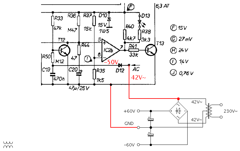

Na kondu c19 je -15,88v a na tom odporovém děliči r55 r 33 jak jsou spojený v jednom bodě je oproti GND 0,66V = vlastně báze t12 má tam tolik být ?

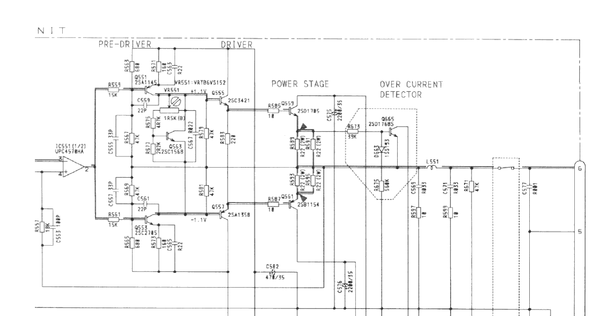

Tady je pro illustraci trošku podobný zes do auta Pioneer, co jsem teď opravoval - chová se líp na obdélník než na sinus, ale v autě je to spíš výhoda. :D

#78 Příspěvek od masar »
1. Ten LM393 může být po tom zkratu pinů 7/8 skutečně vadný.
2. Napětí na C19 musí být mnohem zápornější, minimálně -38V. Nevím, kam ten vodič AC připojuješ na straně zdroje. Také nevím, jaká jsou teď napájecí napětí (+60V/-60V?). :wink:
p.s. Vodič "AC" by měl být připojen na některé ze 42V vinutí transformátoru. Také zkontroluj kondenzátor C19 a tranzistor T12. :wink:
Takže vyndej z desky IC2 a dej do pořádku obvod "AC", na C19 by mělo záporné napětí dosahovat velikosti "hlavního" napájecího napětí (-60V). Je to jednocestný usměrňovač napětí. Jakmile bude toto napětí O.K. , bude T12 zavřený a na jeho kolektoru (pin5 IC2) bude kladné napětí. Potom zasuň IC2 zpět do objímky, relé by mělo zůstat sepnuté.
Předpokládám, že na relé není žádný reproduktor, na ten je ještě čas.
Kromě toho ses nepochlubil, co bylo příčinou nesprávných napětí na Zenerových diodách???

#79 Příspěvek od edison255 »
Takže napájení mám +-20V radši na začátek...
Jak říkáš mám tam napájení z jedhoho sekundárního vinutí
Také tam to repro nemám připojený
Pře kondíkem c19(hned za tou usměrňovací diodou je oproti GND 15,58V)
Ale zaním už je 0V ???? takže bude asi vadnej-proměřím
K těm zenerkám:Ani nevím jak jsem tu chybu odtranil prostě jsem se do toho nějak rýpal páječkou a pak to začalo chodit :lol: :lol:

#80 Příspěvek od edison255 »
Tak ten kondík je dobrej trand taky
Shrnutí za diodu na AC mám 15,58V proti gnd
Za r50(báze t12) mám 0,66V
Odpor r50,r33 mají správnou hodnotu
Na pinu 5(vytažen io) je oproti gnd 0V

#81 Příspěvek od masar »
Jasně, takže to napětí -15,58V je prostě malé a po vydělení děličem je T12 otevřený, takže relé nesepne.
Zkontroluj si to:
p.s. Teď jsem si všiml, že to napájíš z těch +20V/-20V, takže je to O.K. Až připojíš plné napětí, bude obvod ochrany fungovat jak má (on vlastně funguje už teď).
Zatím tedy zkratuj B-E T12, abys mohl pokračovat v oživování. :wink:

#82 Příspěvek od edison255 »
Aha takže už se chápeme :-D mám to zkusit na těch 43V ?Tedka tu zkratovat ten B a E pri +- 20to by na pinu 5 uz melo neco byt ..

#83 Příspěvek od edison255 »
Jupí :-) zkratoval jsem ten t12 při +-20 a napětí na pinu začíná 7,5V a stoupá na nějakých 13V a výš takže ochrany by byly funkční že?Valím ke kámošovi co mi koupil ty koncové trandy a ostatní věci ozvu se ještě dneska :-D (Mám to ještě tedka zkusit stim vykonnejsim trafem ? )

#84 Příspěvek od masar »
Raději postupně. Zkus při tom zmenšeném napájecím napětí nastavit nějaký minimální klidový proud koncovými tranzistory, pokud to půjde, je to další známka, že je vše O.K. Před připojením normálního nap. napětí +60V/-60V trimr opět na minimum klidového proudu, aby po zapnutí nebyly neočekávané efekty. :wink:
