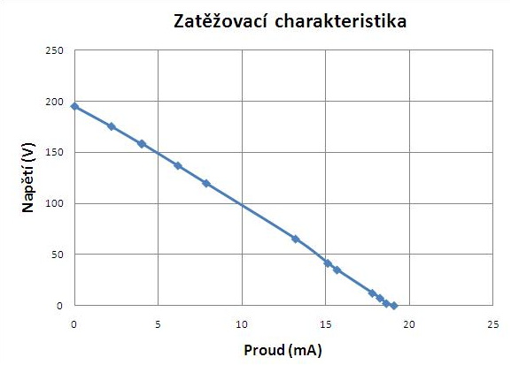

Jinak jsem změřil svoje dvě trafíčka 1,8VA zapojená k sobě vinutím 12V. V grafu je střídavé ef. napětí vs. proud na konci řetězce.
Je to trochu křivé, protože jsem to neměřil příliš přesně ani metodicky správně. Je otázkou, jestli by to někoho zabilo nebo ne. V přístroji bude stejnosměrný proud, který je líp snášen.
(41.17 KiB) Staženo 85 x

co se týče toho grafu, tak ty trafa jsou vskutku měkká a odpor lidského těla příliš vysoký... a pokud se mi to povede rozchodit i s trafem 0,65VA, tak tam asi úraz těžko hrozí.... co myslíš? :)
