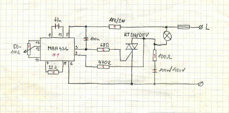

Robil som to podľa priloženej schémy a nerobí to nič, len elektromotor, alebo žiarovka idú stále naplno. Triaky KT 728/600-800V som skúšal asi 4 a stále nič.

Blbo opajcovane 100n ma ist na vyvod 6 vyhlsdenie napajania..... Ach jo. Pozri datasheet. Nejake schematko regulacie cez trafo je tu. http://hellweb.loose.cz/index.php?page= ... _plus&id=5
Příspěvky: 14452
#78 Příspěvek od masar »
Ano, špatně nakreslené schema. Kondenzátor č.2 přepoj z pinu 3 na pin 6. :wink:
>Atlan - vyhlazení napájení není účelem tohoto kondenzátoru, ale shromáždění dostatečného náboje pro otevírací impulzy. :wink:

masar píše:Ano, špatně nakreslené schema. Kondenzátor č.2 přepoj z pinu 3 na pin 6. :wink:
no jánto hodil na vývod 6 a funguje to. to schema v originále jsem nezkoušel
