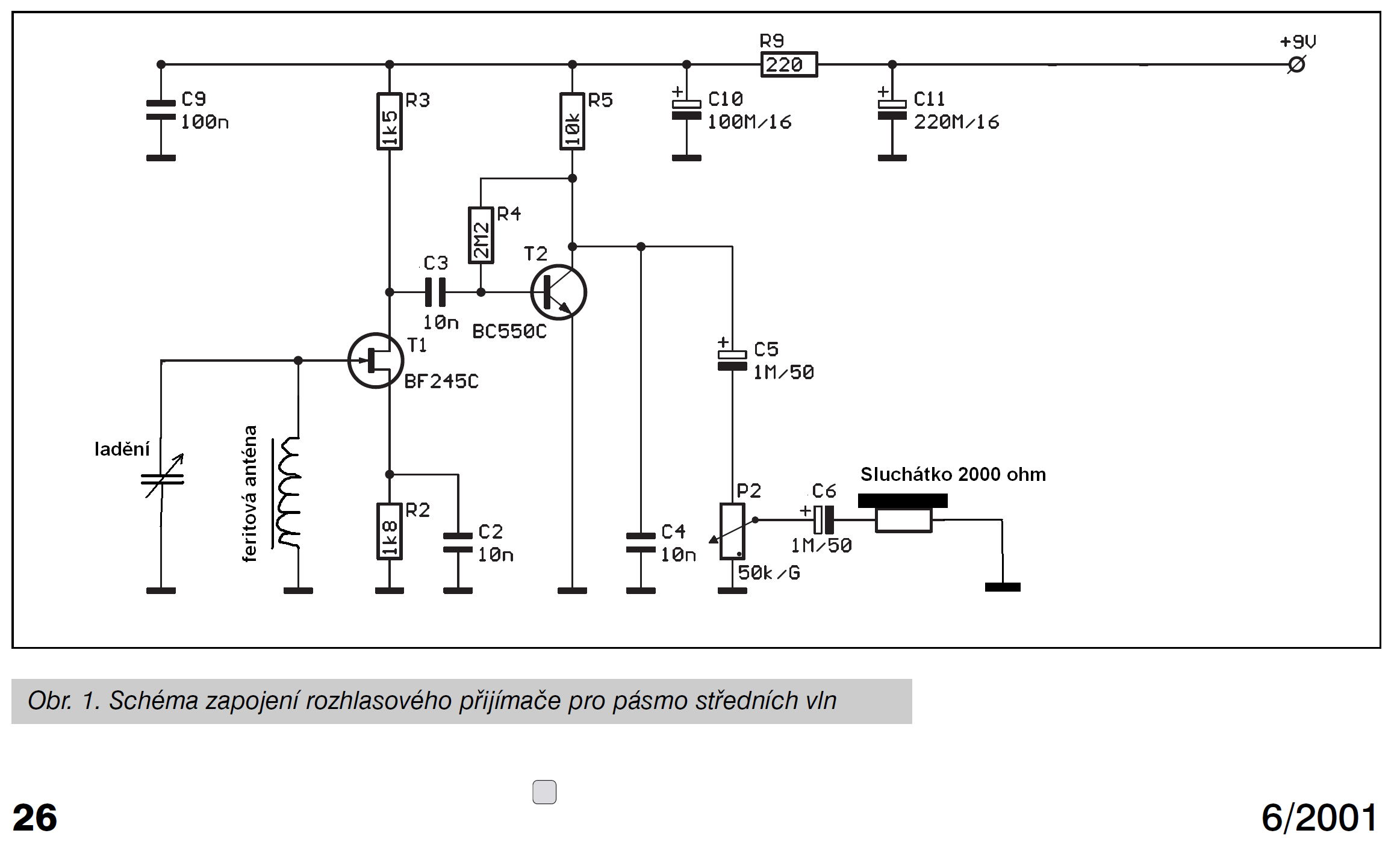

Někdy v roce 2000 jsem také stavěl Kňoura. Docela to fungovalo. Naposled cca roku 2003 jsem si postavil výborný středovlnný přijímač s J-FETem.

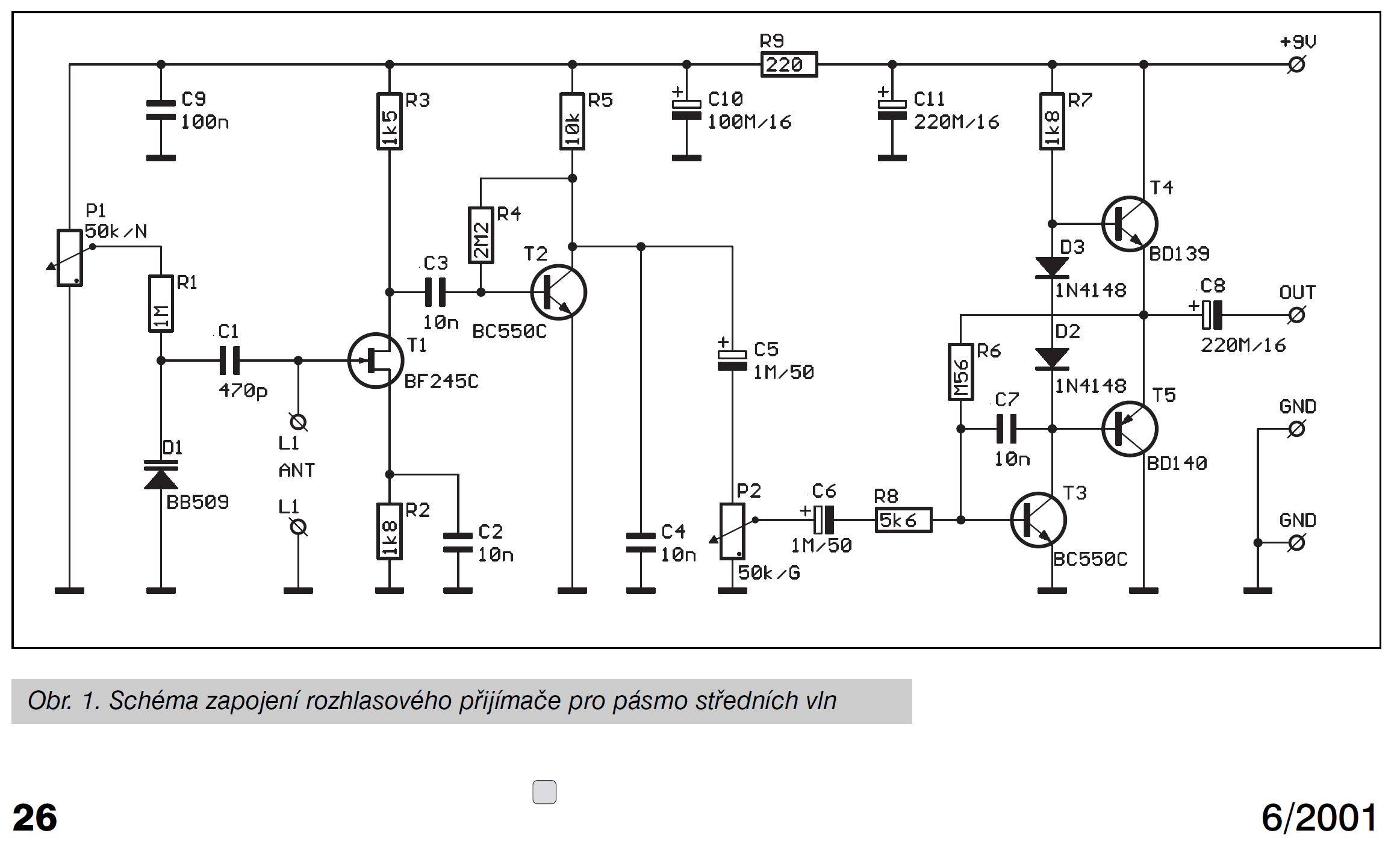

V původním článku to bylo na oboustranném DPS... Celkem úlet. :D Já jsem si zapojení ještě trochu zjednodušil. 8-) Na svou jednoduchost funguje výborně, začátečníkům doporučuji. Respektive asi nikdo už dnes nebude mít důvod stavět si složitý SV či DV přijímač.

Jo, ale na pochopení základů se hodí zapojení bez IO, třeba to moje oblíbené již dříve uvedené. http://www.ebastlirna.cz/modules/Forums ... n__124.png
