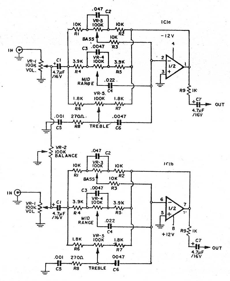

Ale když už sem tu tak už snad poslední rada - chci se pokusit o středovou korekci - chybi mi tam - jak na to ? Nějaká konkretní rada s konkrétníma číslama ?..:)
#88 Příspěvek od ok1hga »
stahni basy a vejšky současně . . .
. . . bude to jako bys zesílil středy . . .

#89 Příspěvek od jimihendrix »
chytry - ale nejsem 🤐 - nedosahnu tim zvuk jakej chci ;) ale dobrej pokus - jeste nejakej chytrej napad, kterej by pomohl ?
#90 Příspěvek od ok1hga »
jimihendrix píše: - ale nejsem 🤐 -
tak si postav tohle . . .
