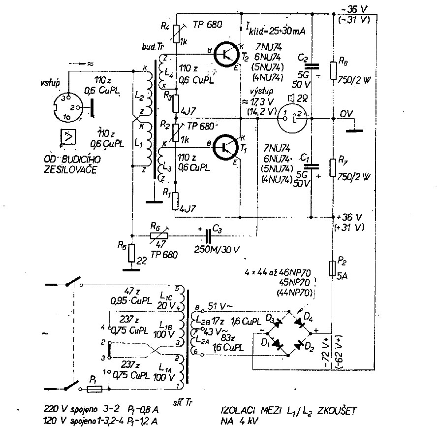

Zaujímavé využitie tých 6NU74 by bolo v koncovom stupni s transformátorovou väzbou, tým sa zaistí aj fázová inverzia budiacich napätí.
Najjednoduchší je prípad opísaný v RK 65/2 str. 40, to boli časy Leoši - dúfam, že niekde vpredu si nezamietol budiace trafo :)
Budiaci a inverzný transformátor by sa mohol hodiť z výkonového bloku Tesla AUJ 635.

#80 Příspěvek od sinclair »
A to je ta největší chyba, když si jednak pořádně neprohlédneš schéma a jednak naskočíš na ten optimistický tón, kterým je to psaný.
Je to psaný na přelomu roku 1964/1965, nezapomeň.
Postavíš to třeba jako přístavek k menšímu, 10-15W zesilovači a chceš to použít pro jeho vysoký výkon na baskytaru.
Nastavíš drátovýma trimrama jakžtakž klidový proud, aby to už moc nekreslilo, třeba při 220V. Potom osvětlovač pozapíná světla a síťové napětí spadne třeba na 210V. Co se u tohoto zapojení stane a co v něm zásadně chybí?
Budicí trafo apriorně neodmítám v aplikacích, kde je to nutně potřeba a pokud počítám s následky jeho použití.
Inverzní trafa se běžně používala i u výkonnějších elektronkových zesilovačů. Profesionální Bellton ZG20 ho má. Je to blbuvzdorný 20W kinozesilovač s EL12sp., určený pro laickou obsluhu.
EDIT:
Sluší se dodat, že zrovna toto zapojení, z úplných počátků existence těchto tranzistorů, je nebezpečná pičovina.
Svádí totiž k tomu, udělat bednu na mohutné síťové trafo, budicí trafo a tehdy kravský elektrolyty /tehdejší 5G-50V měly rozměr Ø60x100/ z hliníkovýho plechu a tranzistory prostě prdnout na bednu, jako to má zespoda třeba TW3.
U těchto tranzistorů a zvláště těch kusů z první výroby /bez natištěného datecode/ letí zbytkový proud Icbo i Iceo doslova raketově nahoru asi nad 50°C teploty.
Co a jak udrží klidový proud těch tranzistorů v rozumných mezích, až bigbítový baskytarista, chtěje se předvést, vytaví budicí zesík nadoraz? Tohle bude dostávat už zlimitovaný signál z budicího zesilovače, indukčnost budicího trafa ho ještě příslušně "upraví", neboť tam chybí jakákoli kompenzace - a bedna s tímhle přístavkem, kopnutá někde u země za bednou, se ohřeje třeba na 60-70°C?
Tehdy se ventilátory nenosily a ani vlastně žádný nebyly, když nepočítám improvizace z gramofonových motorků MT6. Tehdy se takto chladily spíš výkonnější elektronky a zdroje, ne bambus.
JEDEN KUS 6NU74 či lepší 7NU74 tehdy stál okolo 400,-Kčs. Třetinu tehdejší výplaty.

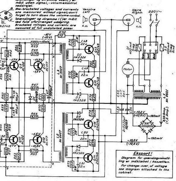

Našiel som dokonca aj jeden pekný stereo zosilňovač Bush Arena (Rank Arena) A220 s budiacim trafákom na konci.
https://www.vintage-radio.net/forum/sho ... hp?t=49099
V odkaze je diskusia s peknými obrázkami exteriér/interiér.
