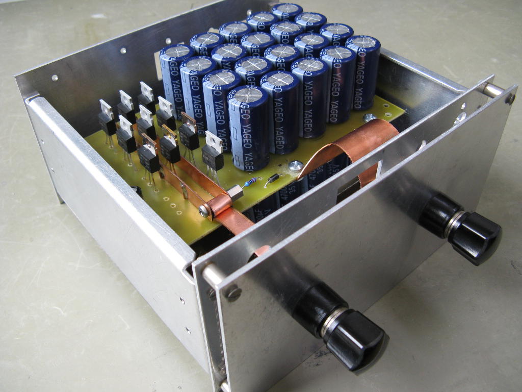

Hotovo, už to dává nejlepší výsledky při 25V, víc už propaluje nikl. Stačilo vyměnit ty tranzistory za IRF1404 (40V/200A/4 mΩ)
//jen doplním údaje o kondenzátorech 40 x 4G7/35V YAGEO z ECOMu

Zatím jen 10, víc neměli. Ale bude jich 12, ti dva opozdilci už jsou na cestě
//Ještě doplním, že se mě podařilo dostat odpor celého silového obvodu až ke hrotům těsně pod 10 mΩ

Vůbec nejhorší práce, ze všech nejhorších prací na světě, střihnout na kabát...
Naštěstí se válela v šuplíku krabička od nedodělané konstrukce časového spínače
(107.74 KiB) Staženo 173 x

Pěkný, mě taky nejvíc otravuje dát konstrukci nějakej kabát.

Milane jak máš propojený ty patra? Taky šínou, nebo tou širokou fólií?

Jak máš ty patra propojený Ty?

//patra nejsou, jen jsem ostříhal vývody na 5 mm a přisoplil je na stranu spojů, vedle těch pásovin
