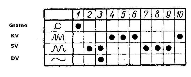

Na SV již chytám asi 5-6 stanic, jinak i na DV Radiojournal + asi 2-3 další.Ten RJ nic moc ,ale při tom snížení výkonu vysílače ... Nějak jsem žil v domnění , že červená stupnice , resp. ukazatel nahoře v okýnku je KV. No já tam chytám stanice na DV. Tak si to ještě večer vyzkouším , co jde chytit a dám sem raport. Jinak ten přepínač jde takto: úplně vlevo = Gramo , potom asi KV , pak jsou SV a úplně doprava DV. Je to tak správně?
