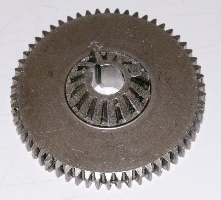

#88 Příspěvek od EOS_ »
Zdravím, prestal mi ísť náš robot ETA Gratus 0028 (2016, novší), rozobral som ho, zistil som, že je poškodený remeň, a v prevodovke sa polamali zuby na: kuželové dvojkolo 002800481 a kolo prevodové 002800502. Nemôžem nikde najisť to kuželové dvojkolo 002800481. Nadeta.cz ho už nemajú. Viete poradiť kde a ako ho zehnať? Potom mám len jednu možnosť, kúpiť celú prevodovku. Vopred vďaka za odpovede.
Hydrawerk
Příspěvky: 8514
Bydliště: Earth
#89 Příspěvek od Hydrawerk »
Co to je za materiál?? Vypadá to jako ocel, ale zatím je to snad nějakej hliník?
fredis
Příspěvky: 5538
Bydliště: Třebíčsko
#90 Příspěvek od fredis »
Určitě kvalitní! :lol:
