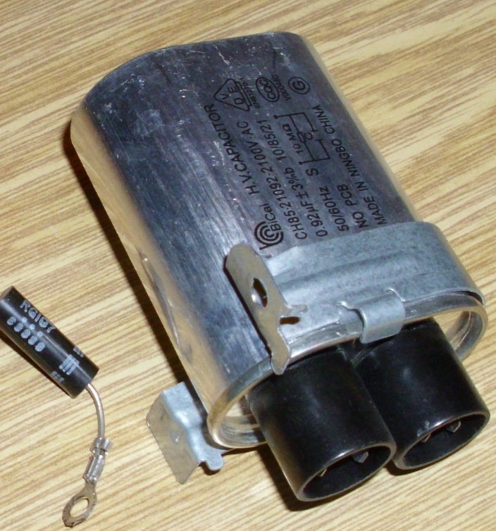

PavelOu
Příspěvky: 61
Registrován: 31 říj 2017, 00:00
#86 Příspěvek od PavelOu »
Pro diletanty - psal jsem tu o rezonančním LC obvodu .. :)
.. zřejmě jsem si tu hned měl dát přezdívku diletant .. :) ale pro ně to tu snad je také ...
Na rozebraném magnetronu je nějaký kondík připojený, ale zatím to nikdo nekomentoval .. a mot určitě bude mít i nějakou vlastní kapacitu ..
Kolik magnetron potřebuje voltů nevím, ani kolik má trafo v mé mikrovlnce, ale na kondenzátoru je jmenovité napětí 2100 V, což může být efektivní hodnota, takže špičkové napětí může být vyšší, za domácí úkol si to budu muset spočítat ...

PavelOu
Příspěvky: 61
#90 Příspěvek od PavelOu »
Pro masára, na trafu je napsáno jen napětí pro primár, takže to už jsem opravil a jediné napětí, které se dá v tom VN obvodu v mé mikrovlnce najít, je napětí napsané na kondenzátoru .. a to je právě těch 2100 V ..
Reagoval jsem na jiný vzkaz, kde bylo napsáno, že magnetron potřebuje 4kV ...
(256.51 KiB) Staženo 75 x
