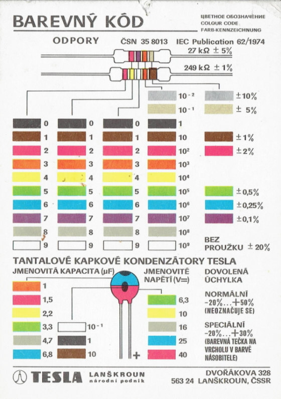

#88 Příspěvek od ronoda »
Něco užitečné nostalgie :thanks:
(237.82 KiB) Staženo 183 x
Příspěvky: 8276
#89 Příspěvek od xsc »
Přesně ten jsem měl...
Ale když už je tu retro, kdy vlastně Tesla s barevným značením začala? Podle mě až v 70. letech, přitom v US se barevně značilo už v letech 50. ne-li dřív a to nejen odpory, ale i některé kondenzátory.

#90 Příspěvek od ronoda »
Já jsem teda měl a mám doteď nejraději malé zelené potvůrky pro jejich kvalitu a popis latinkou (vlastně arabskými číslicemi). Ve vojenské výrobě se vlastně ani jiné nepoužívaly.
