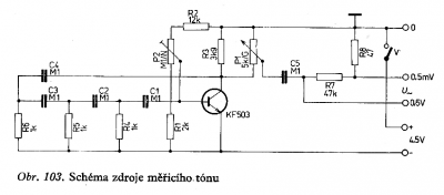

cputakt: jako zdroj měřicího tónu 1 kHz používám tohle jednoduché zapojení KF503 s regulací výstupu a čumítko BM370:
(24.72 KiB) Staženo 88 x
(41.62 KiB) Staženo 90 x
