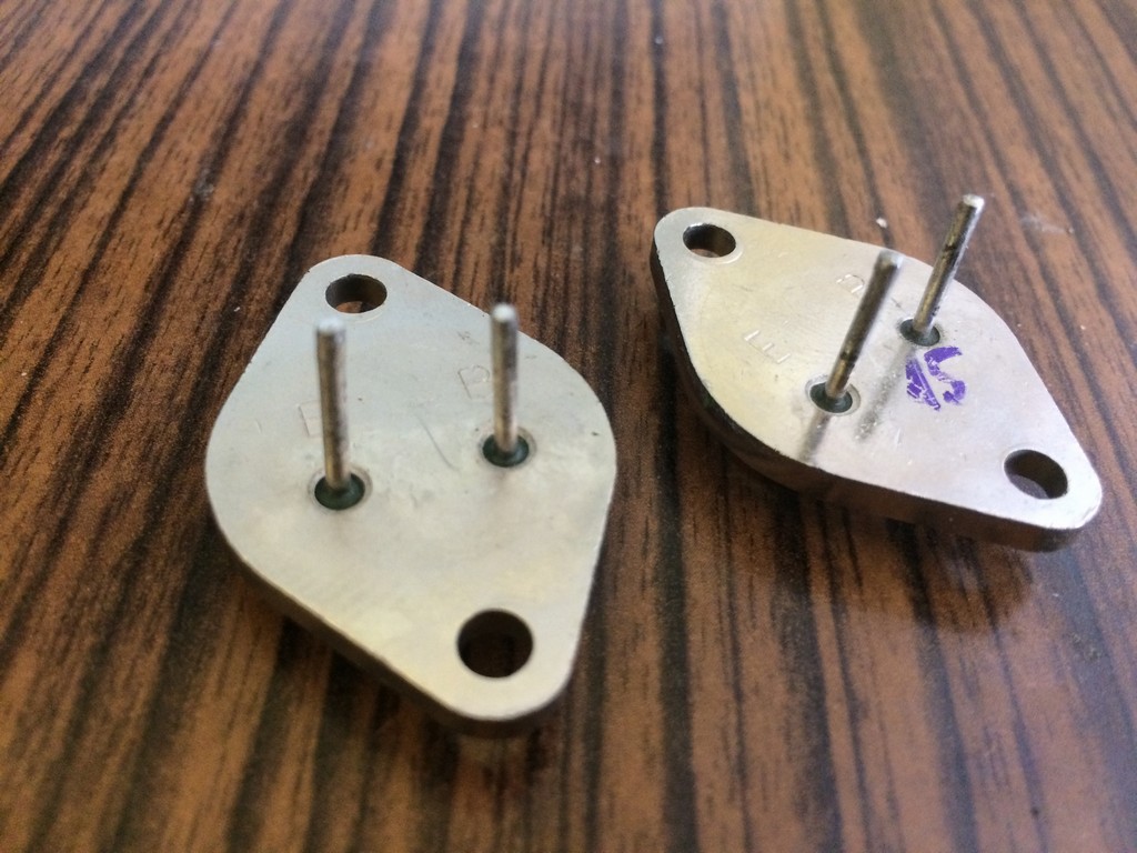

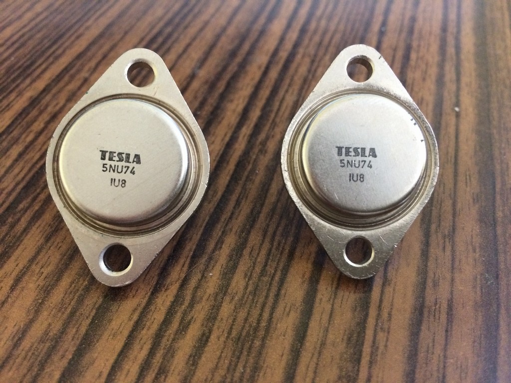

Tak se mi dneska na Jarově podařilo sehnat dva kousky 5NU74.
#88 Příspěvek od sinclair »
Teď aby ještě byly schopný funkce.
Jsou to kusy s nápisem Tesla, uvedením typu a výrobní série, nebo je na nich jen velkým fontem přes celý klobouk natištěno "5NU74" a nic víc?
Tyhle druhý verze mají často hodně velký otřepy, "gróty" na spodní dosedací ploše patky tranzistoru - je třeba to plochým jehlákem napravit, aby si pak tranzistory na chladicí plechy dobře sedly. Bez odstranění těch grótů se ten tranzistor spolehlivě uvaří sám, špatným přestupem tepla přes podložku do chladiče, nebo i při vodivé montáži. Mám dojem, že tyhle "jednoduše" značený tranzistory řady NU73 a NU74 nepocházejí z Tesly, ale z Bulharska či Rumunska, kam to Tesla v rámci kooperací RVHP jako výběhovou výrobu předala. Čipy by měly ale být teslácký, jen ty patky jsou vylisovaný tupými nástroji.

#89 Příspěvek od foxrider »
sinclair: Takto vypadají:
#90 Příspěvek od sinclair »
To by mohlo být skvělý. Navíc stejná série a mnohem vyšší pravděpodobnost shody parametrů, než u kusů z rozdílných sérií.
5NU74 jsou fakticky totéž, co 4NU74, jen mají pětky výrazně vyšší betu při vyšších proudech, což ostatně potvrzují i starší katalogy.
Bohatší frajeři dávali do TW40 v jejich počátcích /druhá půle 70.let/ místo 4NU74 právě 5NU74. A pokud se podařilo "natrefit" i na KD606 s větší betou, pak tyhle TW40 dávaly i přes 30W na kanál :D
