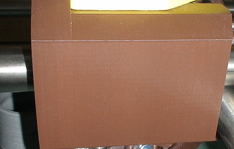

Za mě bowdeny ne, zkoušel jsem to před dvěma lety a zubatice hned nad chladičem je kvůli retrakcím určitě lepší. A navíc se říkalo, že s bowdenem nejde flexo vůbec. Nebo se něco změnilo? Bowdeny po ty zkoušce nesleduju.
Až Ti bude bowden tisknoutt takhle, tak se přihlas. :lol: Je to přímo z tiskárny žádná úprava povrchu. Je to 11 cm široký a je v tom jediná drobná vada asi 1/3 z leva, bouchnul jsem dveřma v dílně. :wink:

Technické věci stačí s jedním filamentem jakékoliv barvy. U toho WCMYK tisku by šlo spíše o srandičky a jak tam někde píšou, tak rychlostí 50 mm/s a víc ne. S tím vodním chlazením mi to taky není jasné, ale asi to topení mají dobře vyřešené. Tenhle tisk by měl výhodu v opravdu dobrém barevném podání a v tisku jen jednou tryskou. Nic na jednu trysku stejně neexistuje (aspoň jsem nenašel), ale toto nebude teď žádná rychlovka. Je to zatím jen teorie, protože i to uchycení hlavy se musí "vyladit" tak, aby se tam dal dát jen klasický extruder (prozatím).
Jo, máš tam ještě 2 chybičky napravo. K čemu to a z jakého materiálu?

p32 píše:Jo, máš tam ještě 2 chybičky napravo. K čemu to a z jakého materiálu?
PLA Mladeč, část držáku osy Z na MPCNC. Koukni na Thingiverse.
