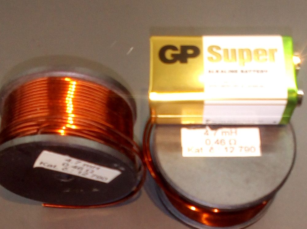

Mohu darovat

Hezké. Udej cenu, zas takový somrák nejsem:-)) Ne, fakt bych ji bral, teda 2.

Vyser se na peníze, napiš ještě co ti na ty výhybky zbývá. Za poštovné to pošlu, kdyby si recypročně poslal flašku slivovice nebudu se zlobit :D

ZVUKU, jsi laskav, ale něco na tom musím udělat sám. Kondíky koupit, co už zbývá? Výhybky:-))))

Dík, ale ne. Už mi dělá kostry na železo.
