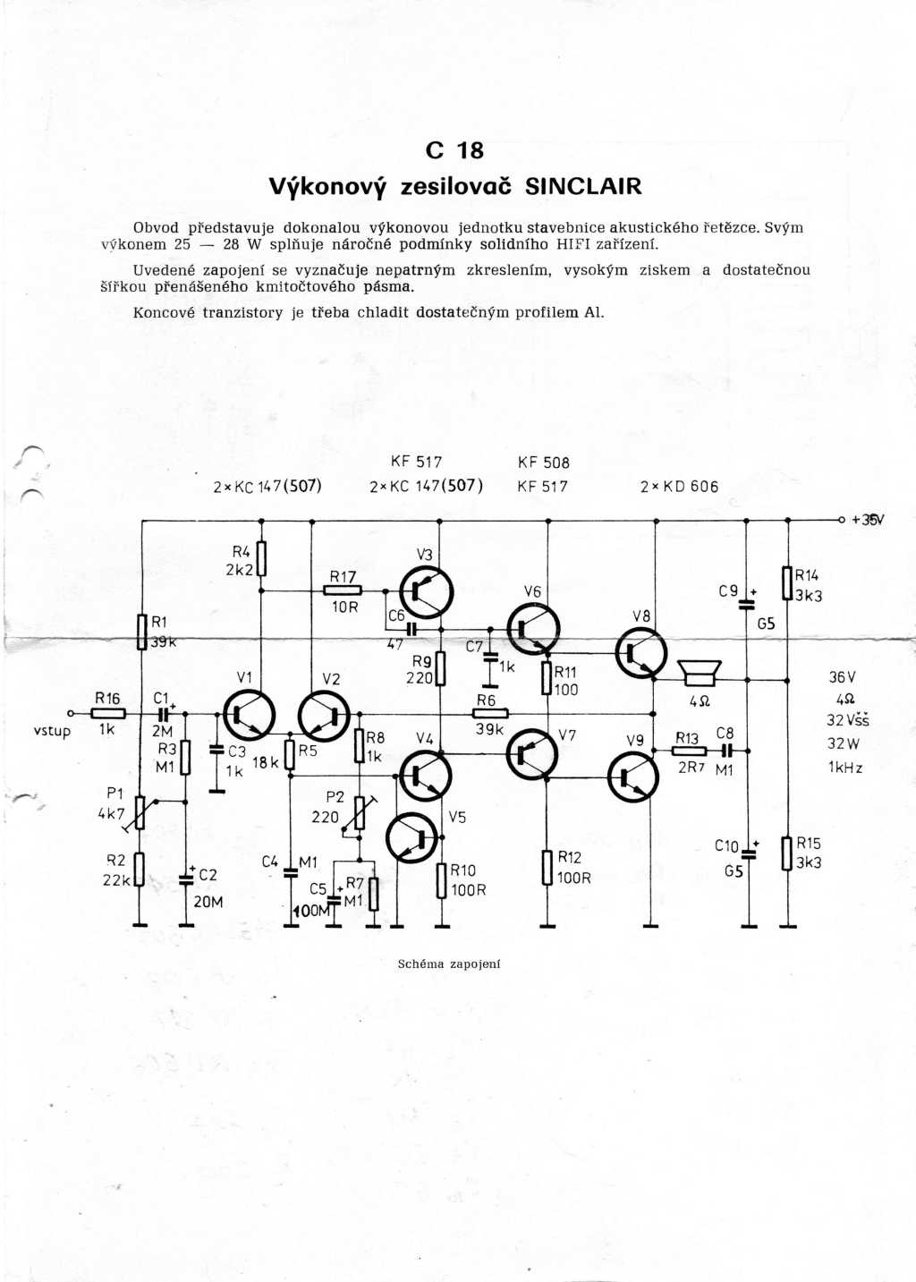

Budeš mít menší budící proud, musíš zkontrolovat zesílení NPN konce.
R14 zvedni taky na 560R.
Trimr dej z praktických důvodů proti zemi (to bylo hlavně když se šmátralo kovovým šroubovákem do tesla trimrů, aby si nedělal anténu).
Budiče jsou skoro zbytečně masivní, stačilo by tam i něco slabšího, chladit se to ale musí.
Odpory 330R na výstupu jsou hovadina.
Silová zem je smíchaná se signálovou.
Proboha, co tam dělají ty emitorové odpory ? :roll:
LEDka bude svítit, jako vánoční stromeček, to musí bejt ?
Kdyby byla LEDka povolená, tak jí dám do zdroje proudu, ale tehdy byly LEDky jen za odměnu :)
Příště sem dej schema a desku, která s tím souhlasí.
Naposledy upravil(a) danhard dne 14 bře 2019, 15:11, celkem upraveno 7 x.

danhard píše:Budeš mít menší budící proud, musíš zkontrolovat zesílení NPN konce.

#90 Příspěvek od sinclair »
Mohl bych se, jako zesilovačů neznalý ignorant Zruseny_profil_1a zeptat na pár drobností?
1.
Jak se u stavebnice Eltos C18, již jednou zde zmíněné a s postovaným schématem, striktně odděluje napájecí zem od signálové?
2.
Jak se u tohoto zapojení /u Sinclaira obecně/ nastavuje, stabilizuje a udržuje na stálé úrovni klidový proud, za téměř jakékoli teploty?
Rád bych, kdyby mi to osobně vysvětlil Zruseny_profil_1, když má se Sinclairy tolik zkušeností.
Konkrétní postované schéma je/byla běžně prodávaná stavebnice Eltos C18, jejíž schéma už tady jednou bylo sirbobem postováno.
Pro jistotu, aby nedošlo k mýlce, jej raději postuji znova.
A kdyby bylo kvůli vysvětlování potřeba, tak postnu i původní plošňák.
Jen bych byl moc rád /prosím ostatní, zvláště Vaška/, kdyby mi to osobně vysvětlil Zruseny_profil_1, nikdo jiný.
