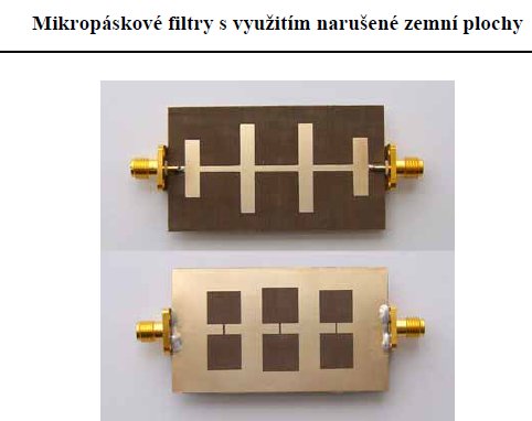

Tady jsem našel zajímavou práci
https://www.vutbr.cz/www_base/zav_prace ... e_id=10164
#81 Příspěvek od ZdenekHQ »
Ta disertačka je slušnej materiál na dlouhý čtení, ten borec opravdu něco ví.

ZdenekHQ píše:Ta disertačka je slušnej materiál na dlouhý čtení, ten borec opravdu něco ví.
Jj převzít z cizího typ filtru, hodit do CST, nastavit optimalizaci zmáčknout čudlík a tadá nový filtr SE navrhl :lol: . Vubec tam nikde nejsou konkrétní výpočty, zase jen překopírovaný vzorce z jiné literatury.
Jak já jsem sakra dlouho hledal nějaký normální postup na výpočty filtrů na miropásek. Nakonec jsem zjistil že všechny cesty vedou do Říma.. teda.. spíš do týhle knížky https://onlinelibrary.wiley.com/doi/boo ... 0471221619
Mrtě teorie ale co je horší je že je tam vždcky jednoduchej postup pro jednoduchej filtr. Pokračování je složitej a najednou je ten výpočet zařízlej stylem dodělej a domysli si to sám.
CST ani AWR nemam, tu práci co zmiňuje Danhard jsem viděl, pěkný ale bez simulátoru k ničemu. Ten Lancaster mi trošku víc pomohl ale i tak to bylo něco ve stylu hodím tě do vody a nauč se plavat.
