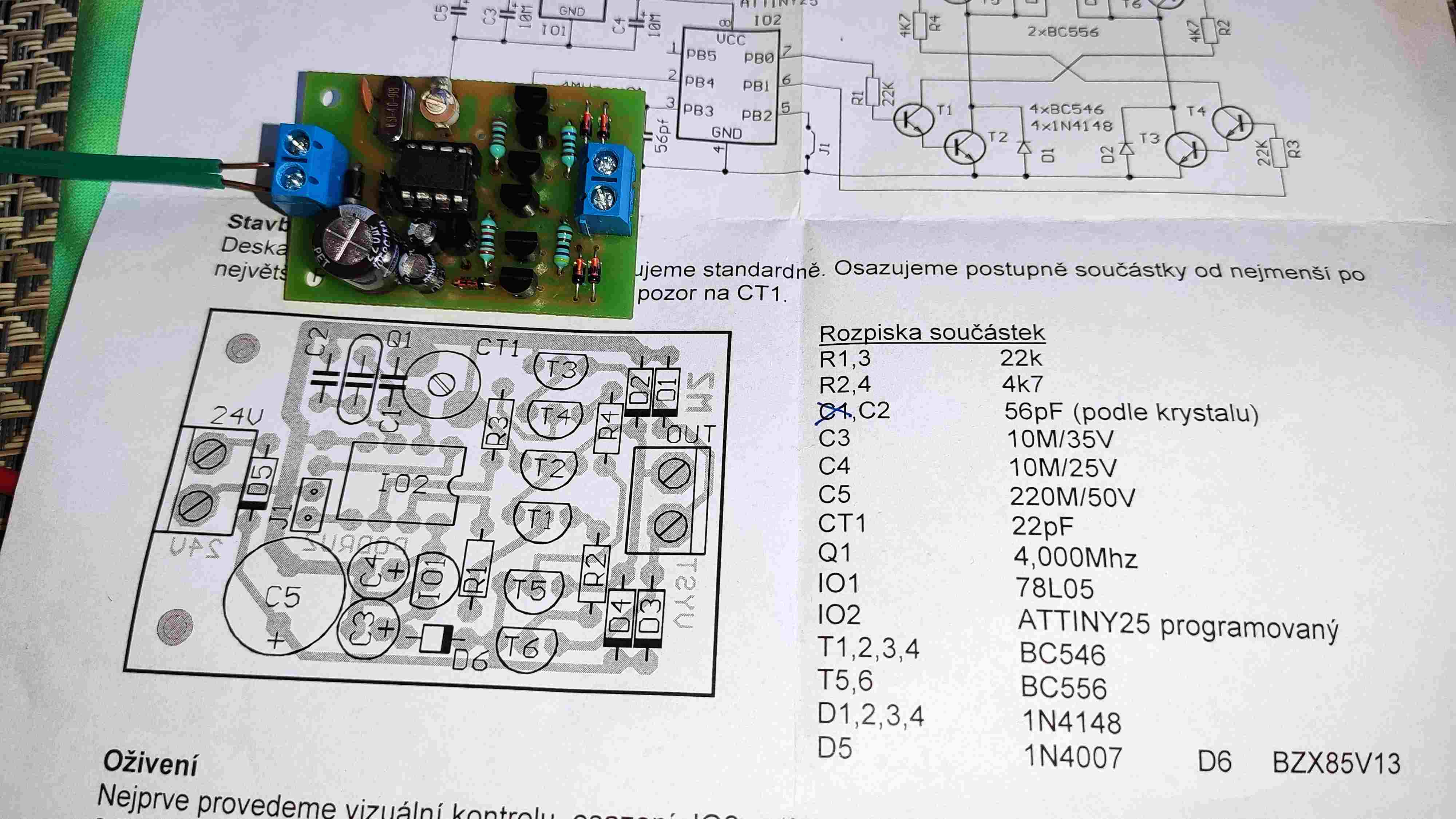

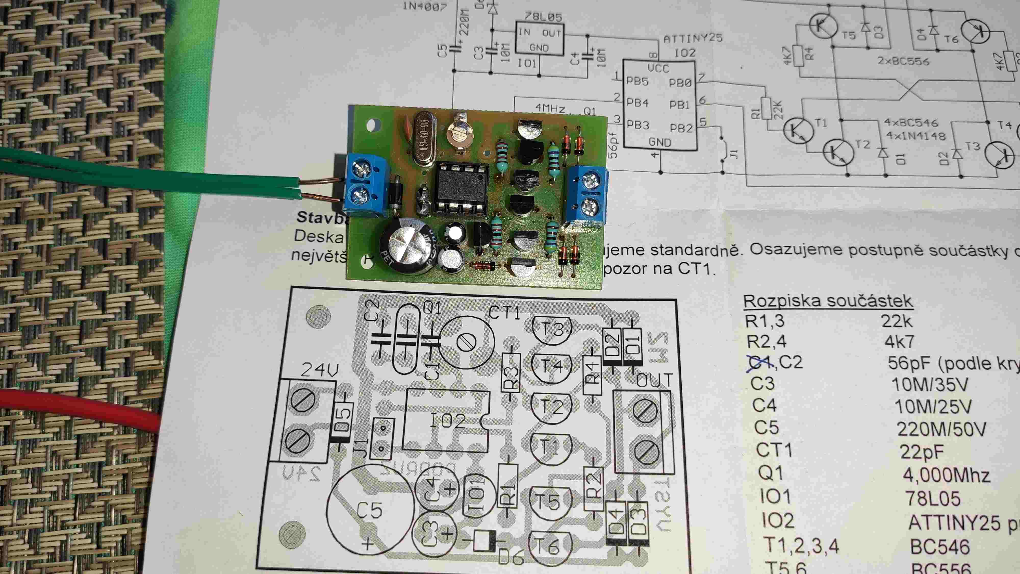

Nefunkční generátor minutových impulsů - neznámá chyba
Zkrat ze spodu není.
Diody všechny ok, nejsou přetočené ani prohozené.
Kondenzátory správně rozmístěné a neotočené.
Odpory jsou na správných místech a správné hodnoty. Tranzistory nejsou typově zaměněné a ani otočené. Mikroprocesor správně otočený, před prvním spuštěním otestováno jeho napájení.
Prostě nic. A stejně se tomu nedá domluvit aby to fungovalo. Navíc je to konstrukčně velmi jednoduché a nikdy jsem s takovou "blbostí" neměl tak velký problém.
Já ne, protože to na stole nemám. Pokud je tvojí hledací metodou pouze zkoušení teploty součástek prstem a kontrola zrakem, tak ani ty nic nenajdeš. Ano je teoreticky možné, že při zvýšeném napájecím napětí (uvádíš pouze střídavé napětí 30 až 36V), může být na tranzistoru T1 v nejhorším případě ztráta až 130mW. Ale to je takový problém to napětí na jeho vývodech změřit? Nechápu, jak lze nad tímto problémem strávit 6 hodin.vitcenek píše:...Nikde nic nenajdeš...

Jak ti můžem pomoct, když neuděláš nic z toho, co po tobě chceme.
Nechápu, proč tak zkušený autor konstrukcí neblokuje stabilizátor ani napájení procesoru keramikami 100nF?
Možná to při tak malém odběru nevadí, ale já bych je tam alespoň do rozchození dal. Pak se dají lehce odstranit, pokud to bude fungovat i bez nich.
Vyletuj T1 a T4 a dej sem napětí na jednotlivých pinech procesoru, ale měřeny proti GND (pin4).
Jestli to nejsi ochotný udělat, tak nemá cenu se tím dál zabývat.
Ještě doplním, když ti začal topit stabilizátor, nemáš šluslou zenerku D6?
Těch nedostatků je tam víc. Např. tam chybí "zavírací" odpory pro T5 a T6.jezevec píše:...Nechápu, proč tak zkušený autor konstrukcí neblokuje stabilizátor ani napájení procesoru keramikami 100nF?...
To je mu houby platné, když nezměřil, zda krystal kmitá/nekmitá.jezevec píše:Proč furt meleš to svoje a nezkusíš ty kondíky u krystalu?...

Připoj odpor 10k - 56k mezi piny 8 a 5. Možná jsi stále v minutovém módu.
A co ta zenerka, je OK?

Ještě napiš čím letuješ a jaký máš osciloskop. Je problém změřit osciloskopem se sondou přepnutou 1:10 průběh na pinech 2 a 3?
