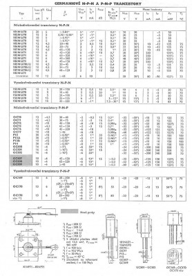

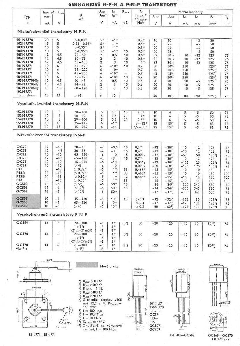

Ještě by mě zajímalo, kde je v tom rádiu vstup 1 mV a 5 kiloohmů.
A ohledně těch nízkých úrovní a 106 s bílou čepičkou umřu asi blbý. Nikdo neví?

#90 Příspěvek od sinclair »
Snadno dohledatelný na internetech
