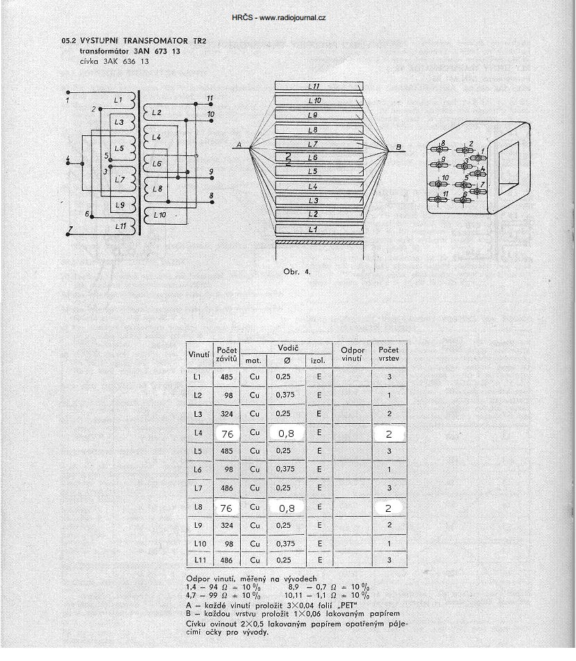

Pro výstup 8R.
Když se podíváte pořádně na počty závitů a průměry drátu na L2-L6-L10, tak zjistíte, že to jednak nesedí na žádnou rozumnou impedanci, jednak z toho nepůjde dostat žádný použitelný výkon.
Navíc zatížit ZV vinutí komplexní zátěží, jako je např. výhybka bedny, významně zhorší stabilitu zesilovače jako celku.
Právě díky tomu, že do hlavní ZV smyčky natvrdo vložíte další indukčnosti a kapacity.
I ten výstup 1,55V, který je z tohoto ZV vinutí vyveden, je právě kvůli ovlivňování činnosti samotné ZV smyčky, oddělen odporem 2k2.
Je to nelogické?

Pokud se zadíváte do schematu v servisním návodu, tak vývody 10-11(L2,L6,L10) jsou připojeny na 100V výstup a vývody 8-9 (L4,L8)na ZV 1.55V. Znamená to, že v upraveném navíjecím předpisu zůstává výstup 100V a 8ohm se bere ze ZV? Nedává mi to smysl. 10-11 bych zapojil jako ZV a 8-9 jako 8ohm. To ALXA - máš stejný nebo odlišný navíjecí předpis?
#79 Příspěvek od sinclair »
Ve schématu jsou vývody špatně očíslované. 100V vinutí je 8-9 a ZV je 10-11. Číslování na trafu je dobře.
Přenesenou chybu v číslování potvrzují i nelogické údaje o ss odporu obou sestav vinutí, pod tabulkou.
Není to poprvé, co jsou ve vrábelském navíjecím předpisu překlepy i blbosti.
Například jedna je hned ve 2. řádku tabulky VT Music 130, další v tabulce VT Music 70. Byla i spousta dalších, už se mi to nechce hledat. Pro tamní kresličky už to asi bylo moc složité.
Jestli tu chybu zopakoval i Kottek, si nejsem jist. SM pro AZK405 vyšel jen v jednom vydání, všude je to stejně.
Verzí "předpisů" na překopávky VT AZK405 je nejméně pět, z toho 4 vždy fungovaly blbě. Tohle je ten pátý, co funguje dobře :D
Po rozhodnutí převinout trafo na laminátovou kostru, se sekundárem 4 i 8R, teprv nastanou ty správné potíže.
Ono tam není moc místa nazbyt ani při původním, bezkostrovém způsobu vinutí bez čel.

#80 Příspěvek od vombat »
Originál je vinutý na pertinaxovém jeklu bez čel. Aby to mohli navinout, tak vinutí začíná a končí cca. 1.5-2mm od kraje prokladů, takže vinutí by se mělo vejít i do kostry s čely. Zatím se mi nepodařilo smysluplně vyřešit třepení okrajů prokladu, zatím to dělám tak, že nastříhám potřebnou šířku, dám mezi dvě pravítka a nařežu to nožíkem. Musí to být poměrně přesné. První pokus udělám také bez čel na původní kostru v přípravku, snad se zadaří. Počítám s vakuovou impregnací a vysušením v pícce.
