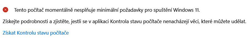

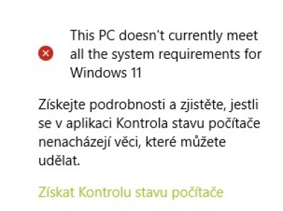

Stejně je zajímavé, že u PC nesplňující požadavky pro spuštění Win11 je slovíčko "momentálně". Kdyby to bylo bez něj, tak by to bylo výstižnější.

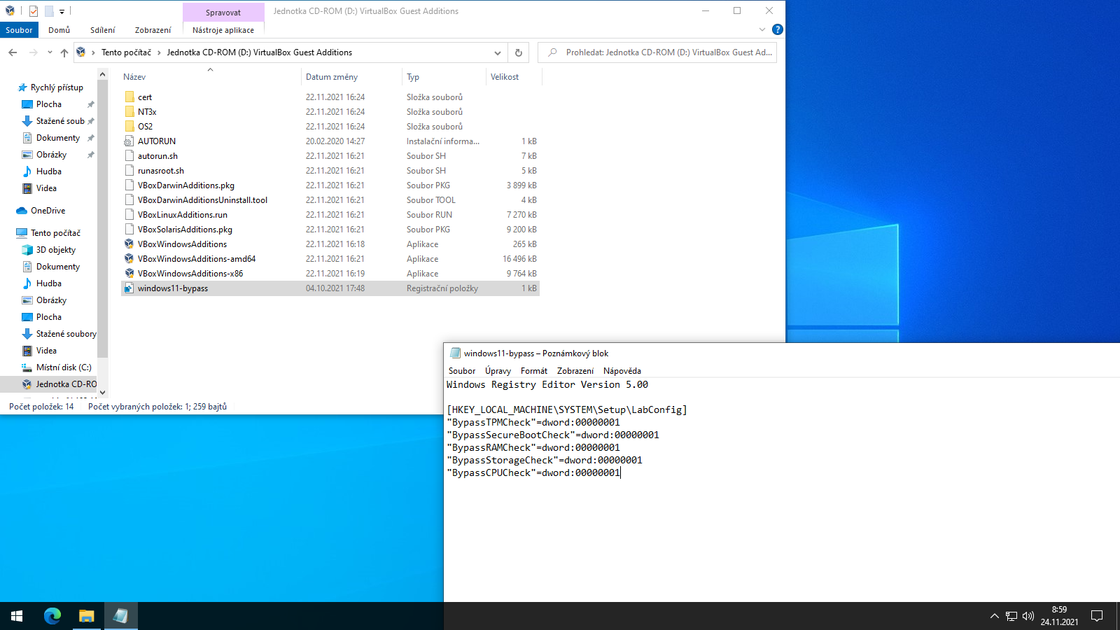

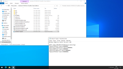

V přídavcích pro hosta ve VBoxu je .reg s více možnostmi.
