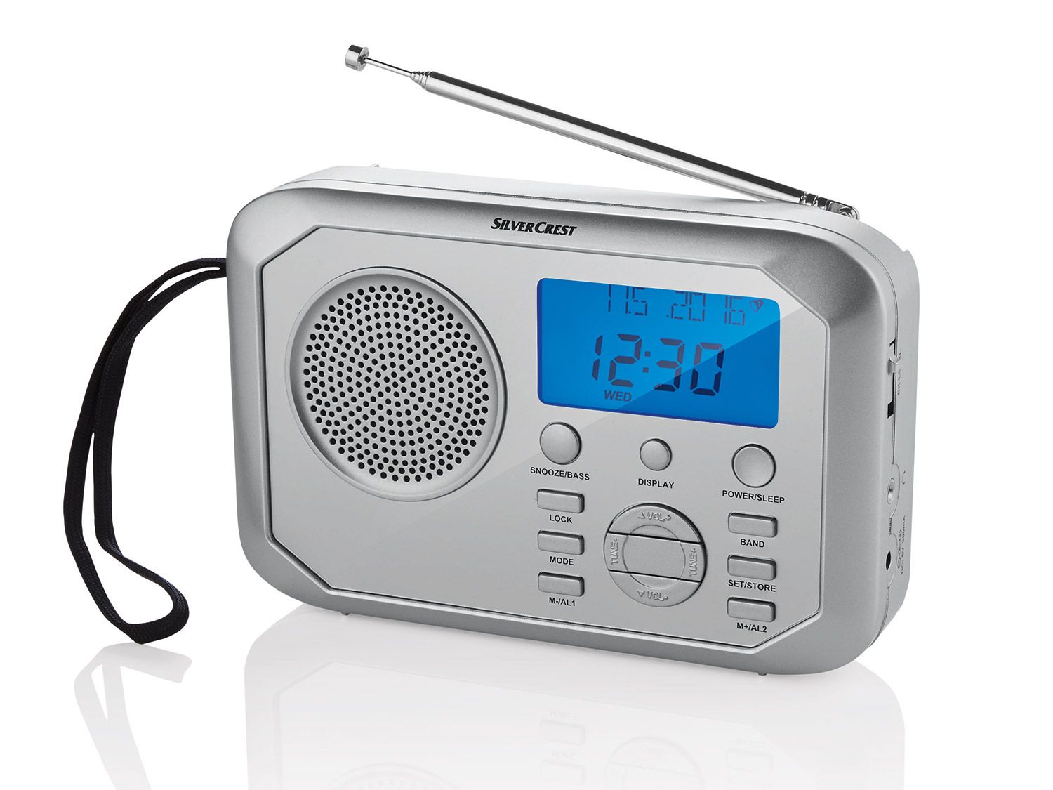

Za 499 kč docela pěkné rádio na cestování. http://www.lidl.cz/cs/nabidka.htm?actio ... l&id=50011
http://www.lidl.de/de/silvercrest-welte ... er/p219689
Prej s RDS. Je fajn, že ovládání je plně digitální. Odpadá tedy chrastící potenciometr i nespolehlivý přepínač. Ale zvukový výstup bude asi mizerný. Proto není nijak specifikovaný. Ani o rozměrech rádia se nic nedozvíte.
Příspěvek jsem přestěhoval do správného vlákna.
