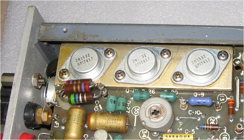

Mluvím o děliči, který v LEAK30 není, před VAS.
Ne, ty 2N1532 ani nevybalím. Ale jiní s nimi něco zesilují.

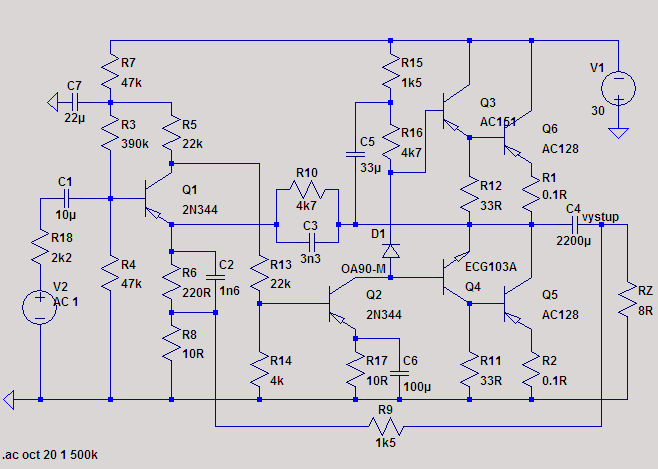

#786 Příspěvek od Crifodo »
Copak Jawa, ta chodila na první šlápnutí.
simulace v LTSpice:
V simulaci to vychází s C3=3n3 na 13 kHz -3dB, to je pro přestárlý uši ještě pořád svištění.
Microlan_bastl.rar
(1.31 KiB) Staženo 70 x

#787 Příspěvek od microlan »

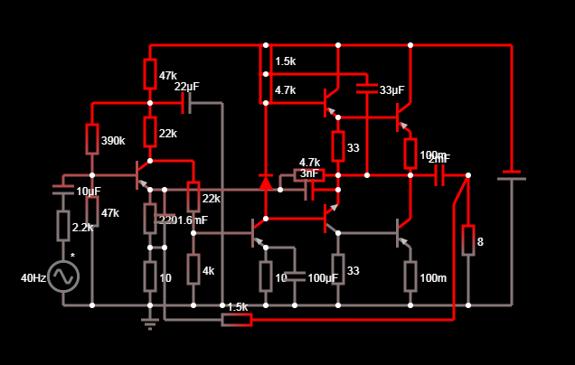

Díky za simulaci. Ještě je potřeba vykompenzovat R13, mám tam teď od voka 330 pF

#788 Příspěvek od danhard »
Tam dej třeba 47uF, pak je to dělič to je jen pro dc, kvůli posunutí pracovního bodu bodu T1.
Jinak inženýři z Leaku tam mají na blokování odporu 220R v emitoru T1 kondenzátor 1600uF nikoliv 1600pF, jako vy, bejci :D

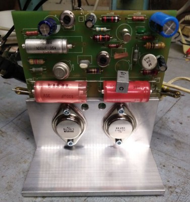

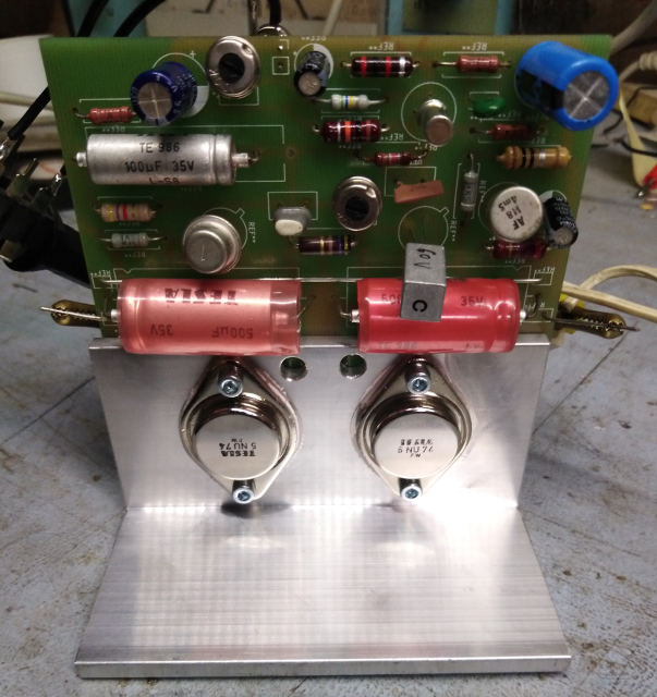

#789 Příspěvek od sinclair »
A dochází vůbec někomu, že v té bedýnce na začátku strany 52, to docela dobře a sériově vyráběno funguje i bez děličů ???

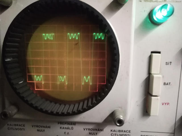

#793 Příspěvek od microlan »
Dělič je špatně. Má to v otevřené smyčce tak malý zesílení, že to s děličem nevybudí ani na 25%. Zapojil jsem to jako v originále. Dostal jsem z toho asi 15W/4Ω. Při 5 kHz začne výkon padat, spotřeba stoupat, ale budiče stále studené. Na obrázku dole obdelník 3,5 kHz, 8V/4Ω

#794 Příspěvek od danhard »
Protože musí být střídavě přemostěný kondem.
Stejně tak musí být přemostěný emitorový odpor u T1.
Nedivím se, že Ti to nechodí, když tam děláš takové blbosti.
Vám ani simulátor nepomůže :roll:

#795 Příspěvek od microlan »
Navázat to kondenzátorem? Nebude pak výhodnější DC vazbu dát až do VASu?
nikoliv 1600p
Já tam mám 1.6m
