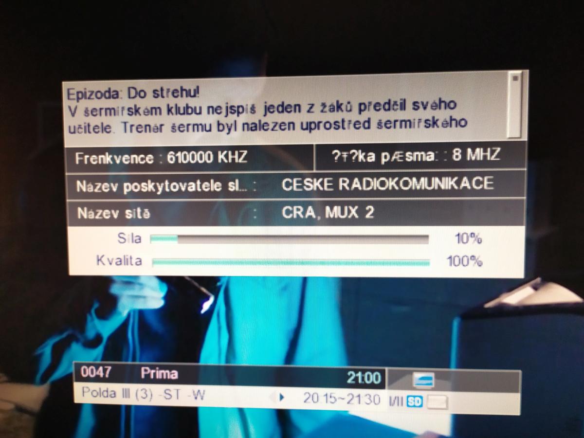

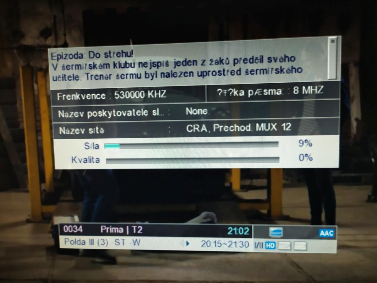

#813 Příspěvek od ok1hga »
už je to tady . . .
echo, preecho . . .

#814 Příspěvek od scorpions-cz »
No pokud je tam aspoň takových 7° úhel, tak by se to dalo řešit. To já mám v jednom městečku MUX4 a tam je úhel tak 2°a s tím neudělám nic :lol:
