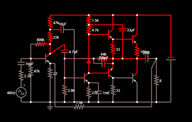

budiče musely zmenšit PRIMÁRNĚ už kvůli PNP bambusáku
Proto aby se ještě víc zatížila KU611? :roll:
#812 Příspěvek od sinclair »
Jo, nebyla jiná cesta. KD616 a 617 byly v určitých letech prostě nesehnatelné. I po tolika letech to lze velmi snadno vyzkoušet, i bez simulátorů :D Mizerných 6NU74 se dá najít pořád dost. Nedávno jsem jednu takovou dával do stabilizátoru 632A. Namísto KC508 jsem dal KF508 a tak jsem ho zužitkoval. Bude tam nesmrtelný.

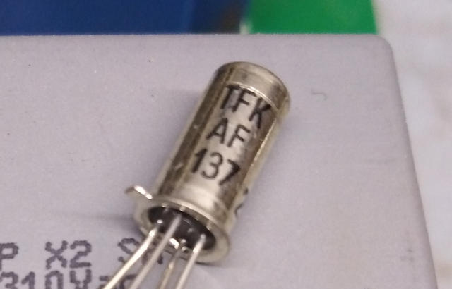

Milane, ten originální L30-S z fotky, ten neběží? Nebo není restaurovaný?
A ten velkorysý AF137, co máš na vstupu, je TFK, nebo z Uher?

Podle popisu prý hraje jen 1 kanál a vada na přepínači SWFU. Myslím, že to spolu úzce souvisí, neboť přepínač byl uvolněný a jsou ukrouceny všechny 4 dráty co k němu vedou. Jsou v něm modré elyty, tak nevím jestli jsou originály, nebo je už někdo měnil. Nejvíc mě štvou zrezivělé cinče. Jinak docela zachovalý, bez známek nějakého kutilství. AeFka mám ze skládky celý sáček, co to v lese našel ten kamarád myslivec.

Zajímavé, v návodu TW40B je jako PNP typ 4NU74 (6NU74).
Sinclairovi to s 5NU74 nejde i 6NU74 je špatná a vyhráli to Ti, co tam dali 7NU74 :roll:
Stavěl jsem ty zesilovače když ještě žádný KD616 nebyly, buď s 5NU74 s betou kolem 150, ale i s ruským P210A s betou kolem 20 a chodilo to se vším. Vždy to limitovalo na vlastnostech NPN konce.
Jinak ale šly použít ty 5NU74 špatně, jedině s transformátorovým buzením.
Na buzení byly tehdy jen 103NU71 a GC509 a to bylo na větší napájení málo,
ty se hodily tak k OC27 a 30V napájení.
Kromtoho zbytkový proudy (hlavně po ohřátí) tě nutili ke snížení Rbe na 10R a nedalo se to ubudit ani křemíkem KF507/KF517.
