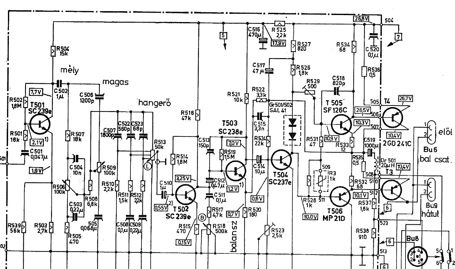

danhard píše:Proxima je ukázka, jak se kombinovaly germaniové PNP (tady oba konce a jeden budič) a křemíkové NPN (druhý budič kvazikomplu a zbytek), v době, kdy nic jiného soudruzi z NDR neměli :D
fakt zajímavá kombinace s ruským bambusákem MP21D.

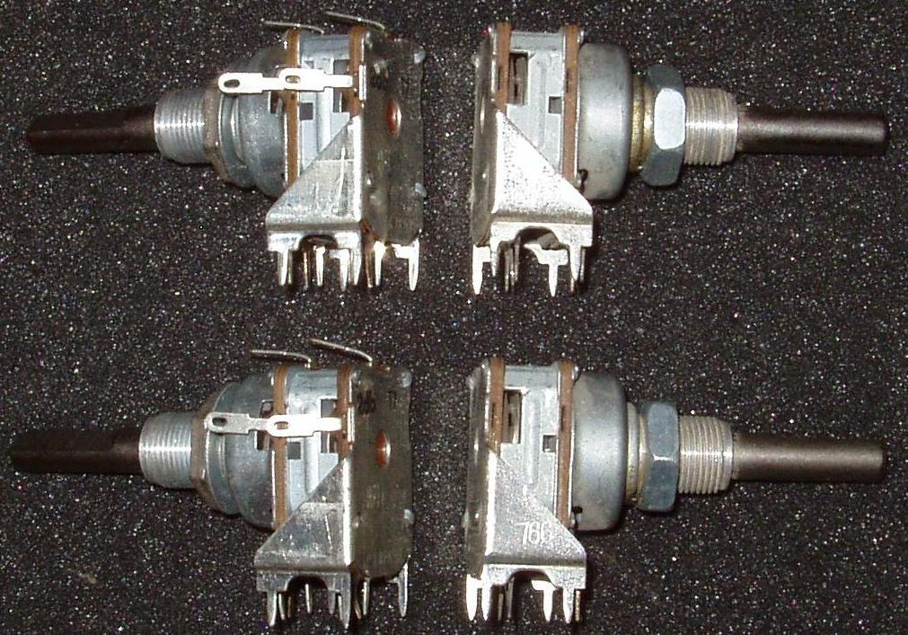

TGL24484, 25k, 50k, 100k, 1M3, 0,2W, souběh od 2 do 4dB, průběh 57 /lineární s 3 odbočkami přesně po třetinách odporu/. Na fotografii vlevo je v provedení 50k/57/2dB. Vpravo je TGL24483 bez odboček, 100k/N 2dB pro korekce.
Ještě před 15 lety jich tu bylo v různých doprodejích 4 prdele a nikdo je nechtěl.
Mají jeden, z našeho českého pohledu konstrukční nedostatek. Nemají na hřídelce zápich a segrovku, jako ochranu proti nárazu do hřídele. Jsou konstruovaný typicky německy, pro normální kultivovaný zacházení se spotřebkou, při němž mají téměř neomezenou životnost.
Stejné provedení mono potenciometrů, ale se 4mm hřídelkou, zápichem a segrovkou používali v Regentech a Vermonách, protože tam se dalo přímo předpokládat hrubší zacházení muzikantama.

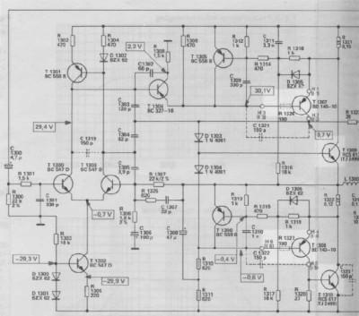

sinclair píše:V tomto směru to měly Z1-Z5 vyřešený poměrně dobře. To proudový slučování vstupů do značné míry příchozí signály "srovnalo".
A co by se tam srovnávalo, když jsou citlivosti vstupů stejný ? :roll:

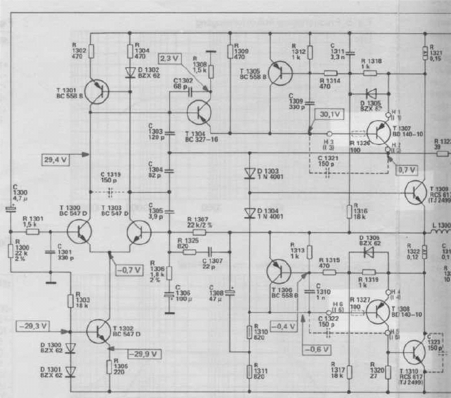

Ale u Dual CV1400 se můžete podívat, že se dělaly kvazikomply taky v Bčku :D
Naposledy upravil(a) danhard dne 28 lis 2020, 19:38, celkem upraveno 1 x.
#836 Příspěvek od sinclair »
Jistěže jsou stejný, ale ten proudový slučovač dovede srovnat různý úrovně z různě tvrdých zdrojů. Asi proto to pan Janda použil. A nechci se zase hádat o píčovinách, aby bylo jasno. Nevysírej.
danhard
Příspěvky: 6640
Bydliště: Jesenice u Prahy
#837 Příspěvek od danhard »
Vstupní odpor je tam 22k, tak si ho narvi i do Tvý sračky a bude Ti to chodit stejně, kokote !
Pičovina je jen, že tvrdíš, že se to chová jinak, než jak je to nakreslený :roll:
Kromtoho je to pěkná prasárna, protože tuner a CD jsou trvale zapojený, takže tam může od nich prolejzat bordel.
A CV1700 tam má na vstupu sledovač s operákem a přepínání citlivosti 0/-6/-12dB, kdyby to ten lepič Janda neoškubal do mrtě, tak si je tam mohl dát taky :D
Taky se nechci dohadovat o pičovinách, tak je sem laskavě nepiš :!:

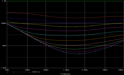

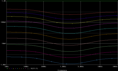

Důvěřuj, ale prověřuj, frekvenční charakteristiky výtvoru pana Jandy a opisu pana Belzy.
Krok je 6dB útlumu samotného potenciometru.

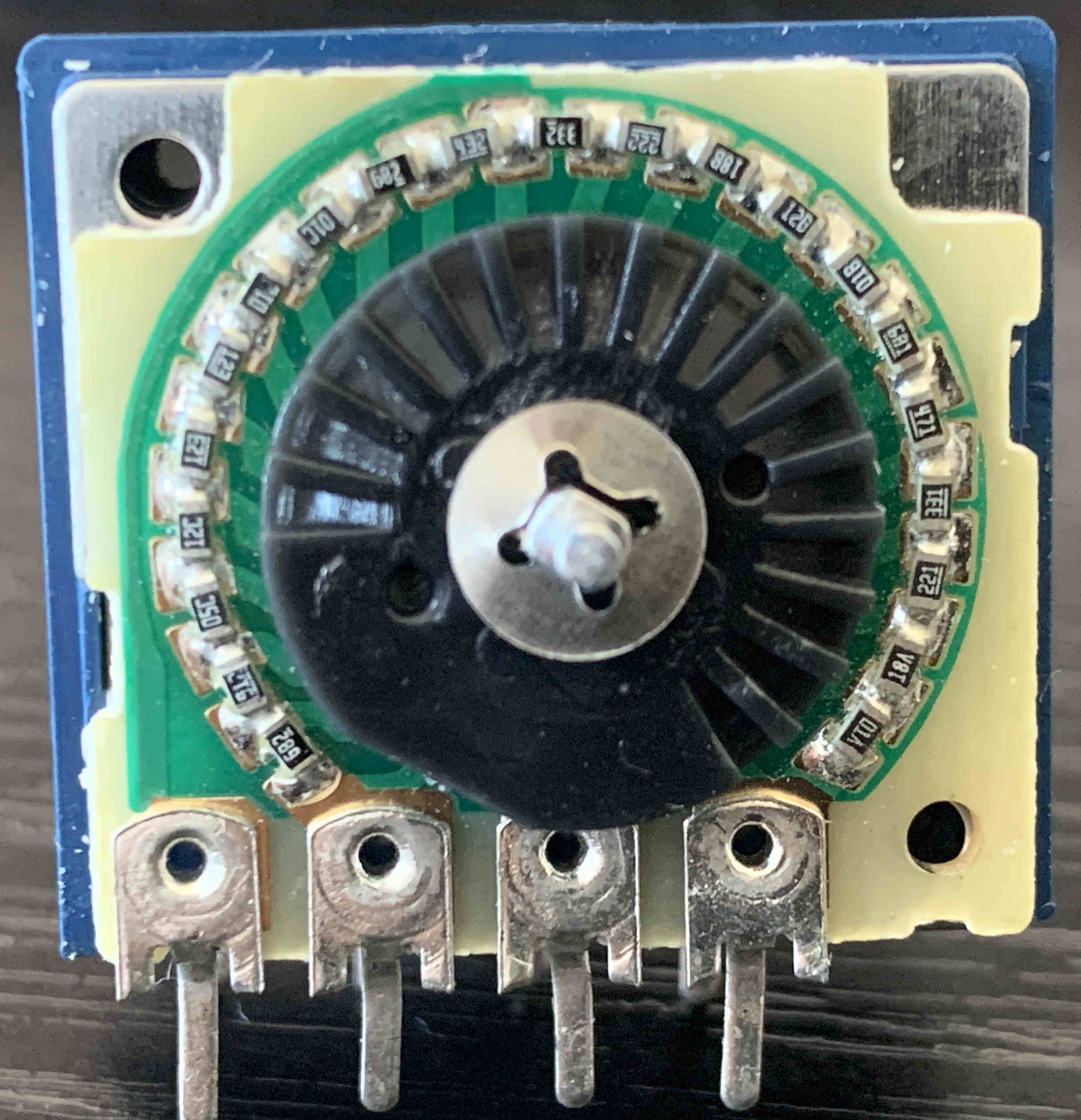

Ideální na realizaci by byl "levný" ALPS od číňana :D

a jak vypadá potenciometr s odbočkou z klasického TW ?
