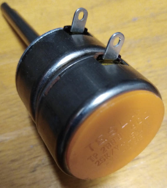

Potenciometr do TW40 se dával obvykle TP289 1M/Y, nebo 100k/Y.

Ještě-že se tu rozjela ta diskuse o fyziologii, jinak bych nezjistil, že TP289B má Buček skladem.

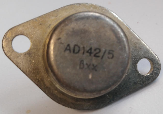

#855 Příspěvek od microlan »
Konečně nějaký atlet, β = 59/2,2A. Škoda, že zatím jen 1 kus.
