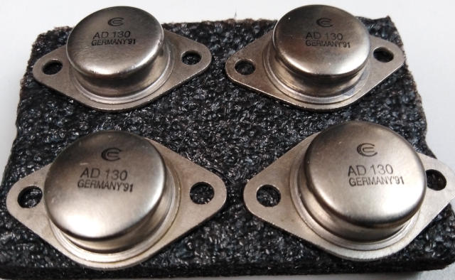

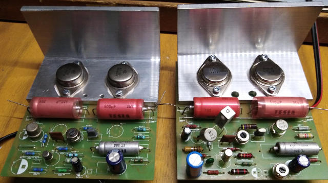

Dnes jsem osadil variantu s AD130, bohužel ani s komplet osazením křemíkovými tranzistory to výkonově na vyšších frekvencích nechodilo lépe než s 5NU74 (komplet Ge)
osazení:
BC108
KF517
2sa2040/2sc5707
2x AD130
#865 Příspěvek od Crifodo »
ty chladiče jsou takhle naostro ohnutý nebo jsou to nějaký výkovky?

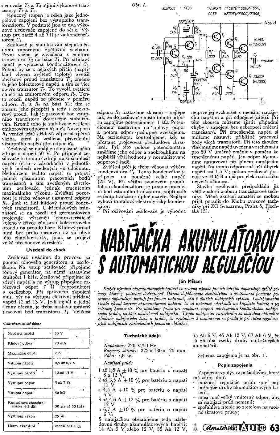

#869 Příspěvek od ok1hga »
a co takový historický hybrid . . .
ARA 68/02/58-63

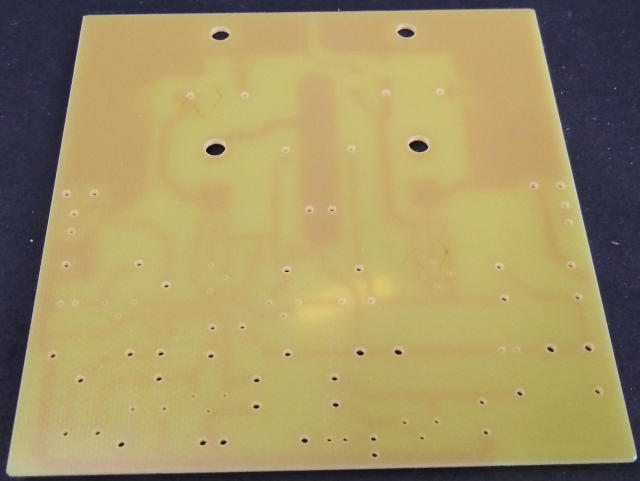

Došly opravené desky, tak to můžu poslat.
