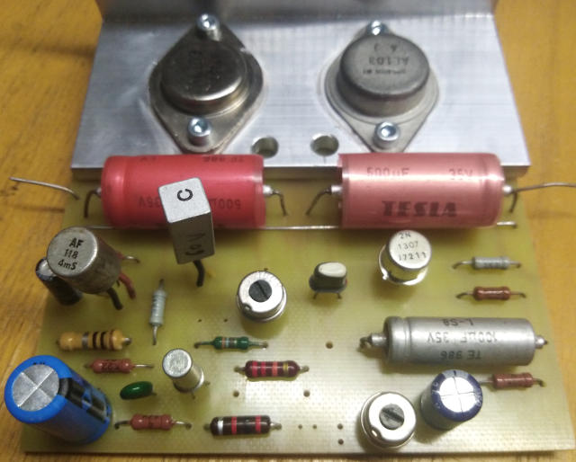

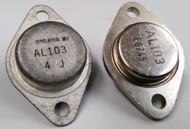

AD167 jsem taky nenašel, ale AL103 už jsou připravený na testování.

krásnej design
