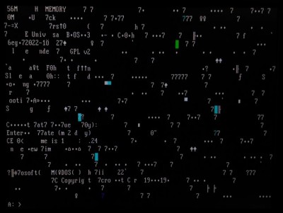

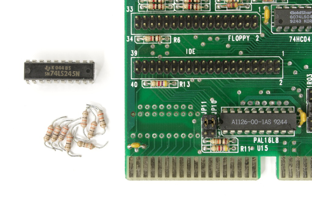

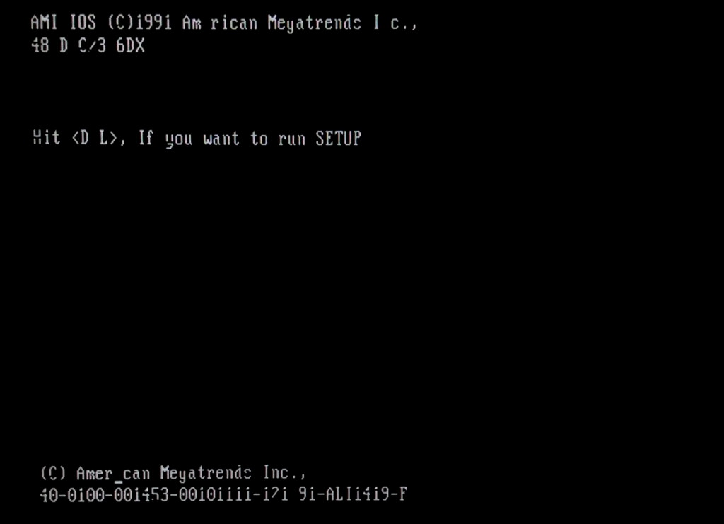

Tak sem na tom ISA IDE radici zkusil vymenit na te jedne osmici bitu ty odpory za poctivy buffer, ale nemelo to zadny vliv :(
Nize obrazek ja vypada poskozena POST obrazovka s tim mSATA SSD. Je zajimave, ze jsou nejen vypadla pismenka, ale i ty fonty sou rozbite. Se divim, jak se neco takoveho vubec muze stat, kdyz font je v ROMce videobiosu a pouziva ho primo font generator. Nepredpokladam ze si tam zrovna BIOS nahrava customizovany font.

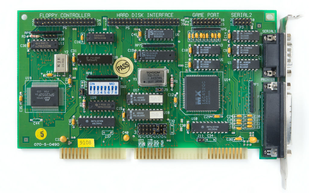

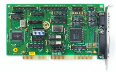

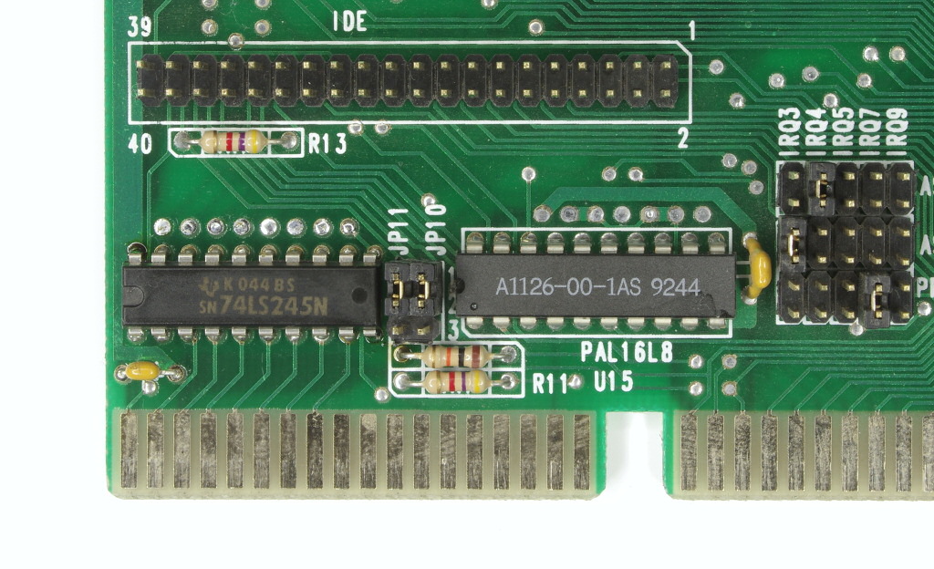

Este takle vypada ten druhej ISA radic, s kterym se POST s tim SSD nerozbiji, nevidim nak zasadni rozdil, nez jiny UART cip, kery s tim nema co delat.

A Ty víš, číslicový kolego, jak jsou (konkrétně) tvořené nedatové dráty pro rozhraní P-ATA/IDE (jsou tam jen obvody TTL a dva GAL)? Jak a kdy se otvírají a "směrují" oba SN74LS245N (případně oba TTL 244)?
Ta deska je docela pěkná. Dle dokumentace je Macronix pro COMy a LPT, SPC2052F je "advanced FDC", (docela zajímavý brouk, prakticky ve vhodné konfiguraci nevyžaduje žádný integráč navíc), NE558 (a 74LS244?) je pro joystick, jeden z PALů je pro adresaci periferií a druhý (zřejmě) pro P-ATA signály, spolu s drobnou bižuterii (která může být využita různě, např. U8 A U11 pro floppy, resp. můžou být oba LS244 "podružnými" oddělovači pro P-ATA, nebo to může býti úplně jinak). 8-)
Na obou velkých hřebíncích vidím pokřivené kolíky!
Já bych prostě zkusil SSD s redukcí v poslední generaci desek s P-ATA a hned by bylo jasno.

Vidím dva typy chyb: zmršené znaky, ale pořád stejně (g, s, 1, 4) a vynechané/změněné znaky (E, i, n na prvním a předposledním řádku). To budou dvě příčiny.

Ad úvodní obrazovka - to bude ňáká kolize. :D Po odebrání té desky s rozšířením ROM BIOSu se to neděje? Zkusil bychh do toho 1. řádku zapsat ještě jednou, čili...
• Na zkoumané sestavě (deska, sběrnicové adaptéry, "redukce" & moderní "disk") nic neměnit
• Po proběhnutí inicializačních obrazovek nechat spustit textový O.S. z diskety (DOS6.22, resp. reálný režim W9x), předpokladem je samozřejmě nastavené pořadí spouštění (A:, C: ) v BIOS SETUPu
• Do konzole postupně naklofat:
cls
debug
E B800:0000 20 0F 20 0F 20 0F 41 0F 4D 0F 49 0F 20 0F 42 0F 49 0F 4F 0F 53 0F 20 0F 28 0F 43 0F 29 0F 31 0F 39 0F 39 0F 31 0F 20 0F 41 0F 6D 0F 65 0F
a sledovat, co se vypíše (předpokládám, že vlevo nahoře byly tři mezery). Zajímavé záhady se to dějí... 8-)

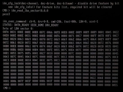

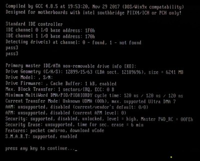

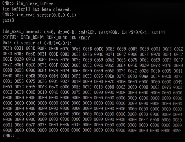

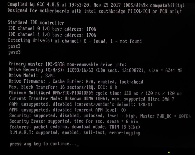

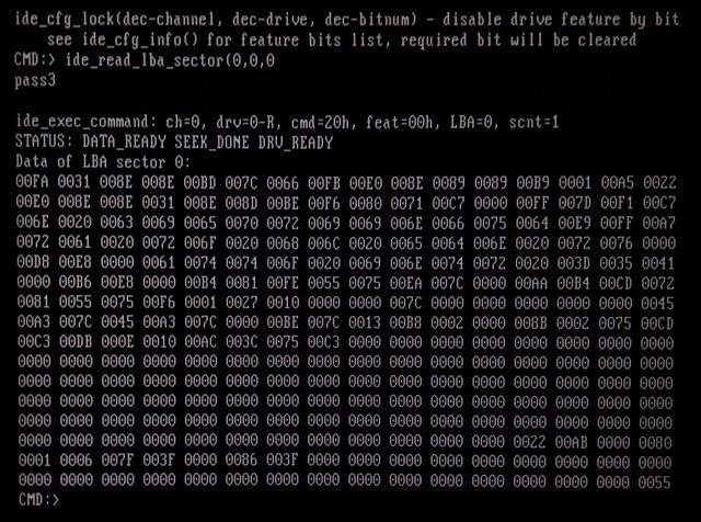

Tak jsem udelal zajimavy pokus. Vyhrabal jsem disketovku a spustil z ni DOS a pomoci SMB pak zkoumal odezvu disku. Transcend SSD posle odpoved na Identify Device, ale je nejaka zryplena, nesedi kontrolni soucet a treba name string a SN jsou prazne, jine parametry zas vypadaji OK. Kdyz sem pak zkusil precist sektor (MBR) metodou LBA i CHS, tak ATA prikaz prosel bez chyby a normalne to neco precetlo, takze problem neni, ze by disk neumel nake ATA prikazy, ale ze se to nekde mrvi.

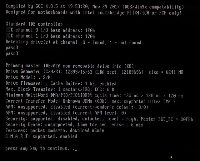

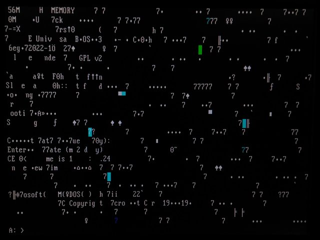

V pripade SSD Samsung sem musel postupovat tak, ze sem napred nabootoval z diskety s odpojenym napajenim SSD a az pak sem ho pripojil, ale okamzite se mi na obrazovce objevily nake nahodne znaky. System pritom dal reagoval, mohl sem zadavat prikazy poslepu. Zajimave je, ze kdyz sem pustil MikroManazera, tak ten tu svou modrou obrazovku s panelama vykresloval bez problemu (nevim jesi kresli primo do VRAM nebo pres BIOS), ale kdyz sem se klavesovou kombinaci prepnul na dosovou obrazovku, tak tam byl porad bordel, po prepnuti zpet sem zas videl ciste panely. Tak sem SMB pustil s vystupem presmerovanym do souboru, ale zadny disk nezdetekoval.
Takze sem vymenil IDE radic za ten druhy s kterym to netuhlo a tam se ten Samsung chova stejne jako Transcend, cili Identify probehne, ale data jsou poskozena, sektory cte taktez LBA i CHS.
Pres tu IDE-SATA redukci s velkym SATA plotnovym diskem to s XTIDE taky nefunguje, jen pri detekci kratce blikne LED. Nezkousel sem uz boot z diskety, ale to bude stejny pripad.
Cili stale trva otazka, co tam muze koruptit ty data na sbernici. Je logicke, ze kdyz XTIDE prijme zkryplenou odpoved od Identify, tak s diskem dale nepokracuje, nema tedy smysl resit nake nastaveni XTIDE, to bych chtelo fakt ten analyzer sbernice...
