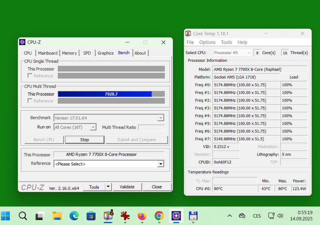

Hydrawerk
Příspěvky: 8514
Bydliště: Earth
#100 Příspěvek od Hydrawerk »
Hydrawerk píše: Už je PC doma.
PC byl zakoupen koncem března roku dva tisíce čtyři.

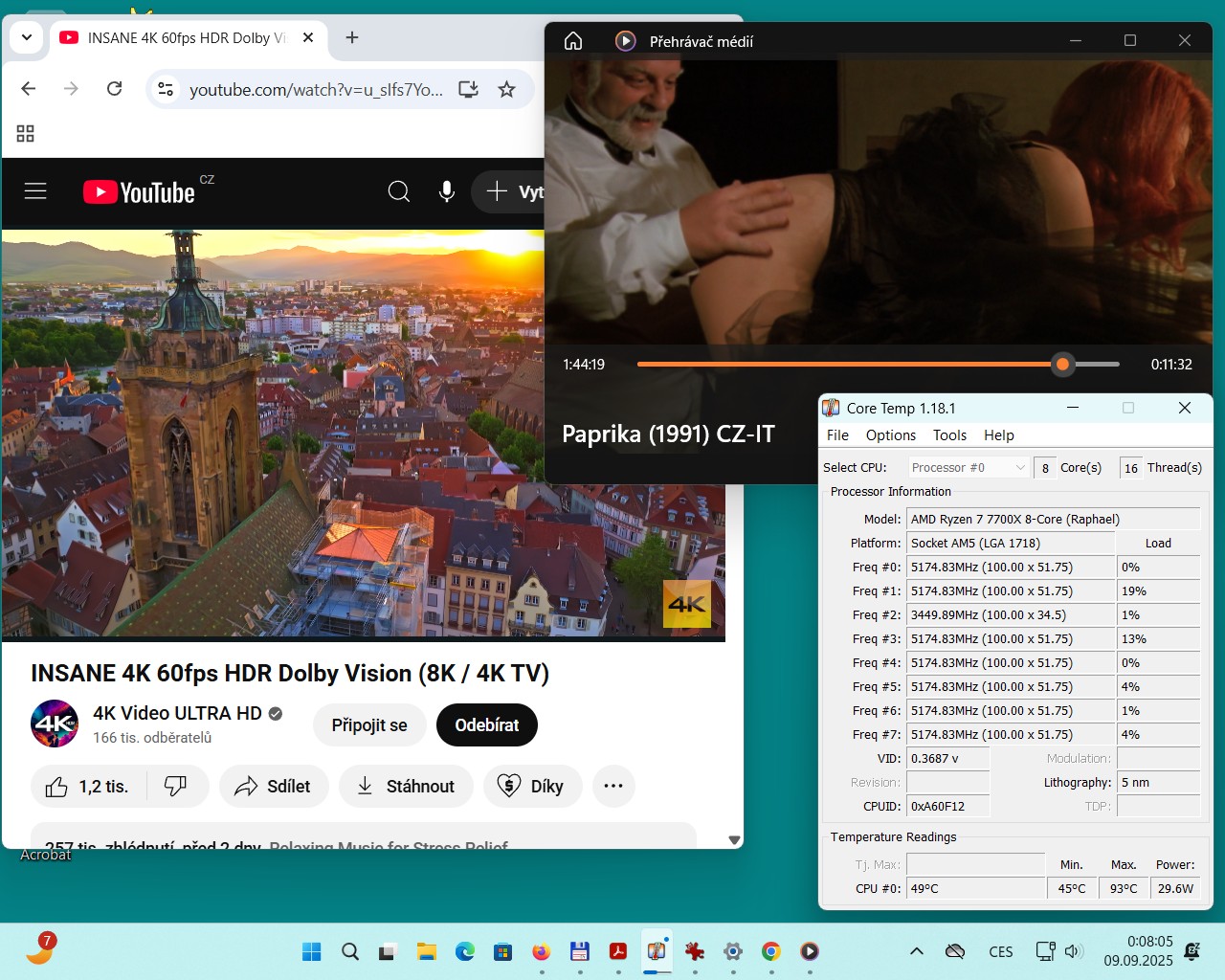

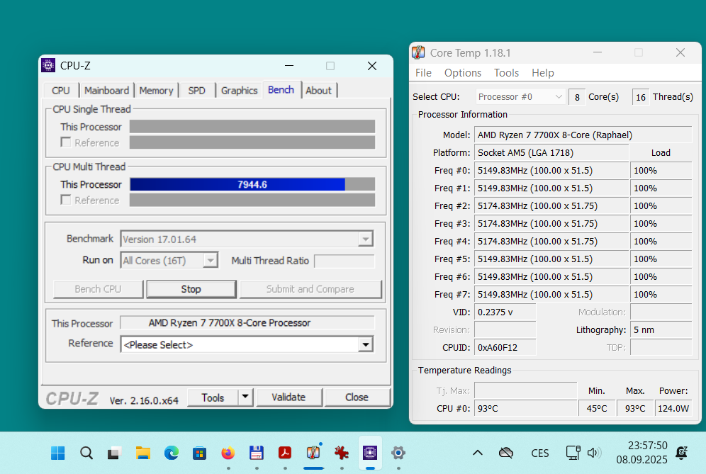

Konečně jsem provedl zátěžovej test. Viz příloha. Teplota procesoru dosahuje cca 93°C při zatížení 100%. Není to nějak moc?? Výrobce uvádí maximální provozní teplotu 95°C.
https://www.amd.com/en/products/process ... 7700x.html
Mělo by smysl, abych si koupil lepší chladič?? Momentálně je tam https://www.mironet.cz/endorfy-fera-5-d ... +dp563580/
Má dva 12cm větráky. Bohužel jenom 4 heatpipes. Prej má uchladit 120W.
Bude líp chladit třeba tento model?? https://www.mironet.cz/alpenfohn-brocke ... +dp689106/
Má 6 heatpipes.
Příspěvky: 35011
#101 Příspěvek od EKKAR »
Potřebuješ to celý přepastit. Rozhodit, starou pastu vymejt, znovu napastit, složit.

#102 Příspěvek od Hydrawerk »
Takže ten chladič se ti zdá v pohodě, zbavovat se ho nemusím a mělo by stačit nanést novou teplovodnou pastu, jo?

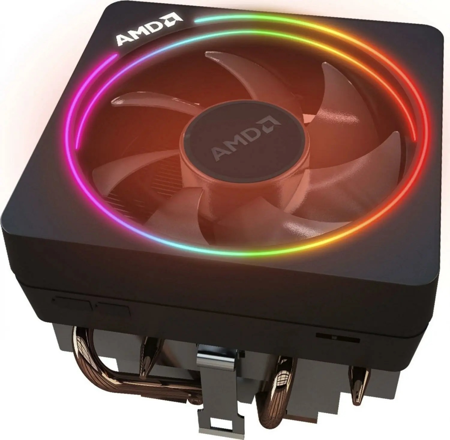

#103 Příspěvek od Hydrawerk »

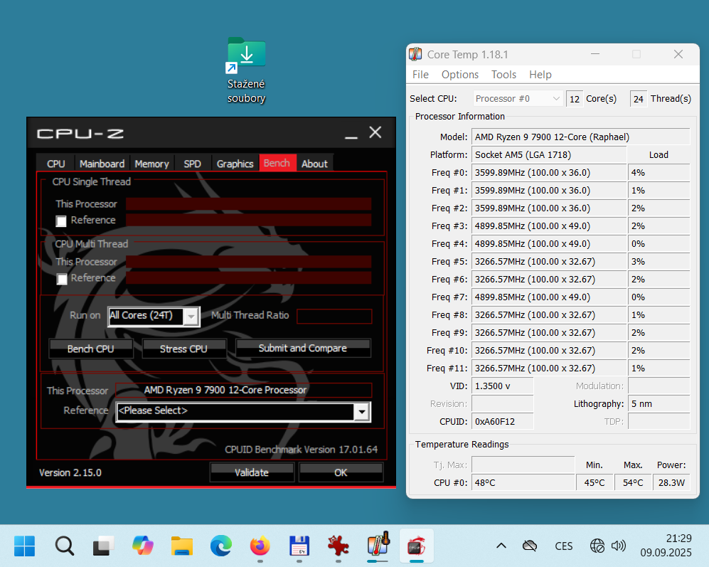

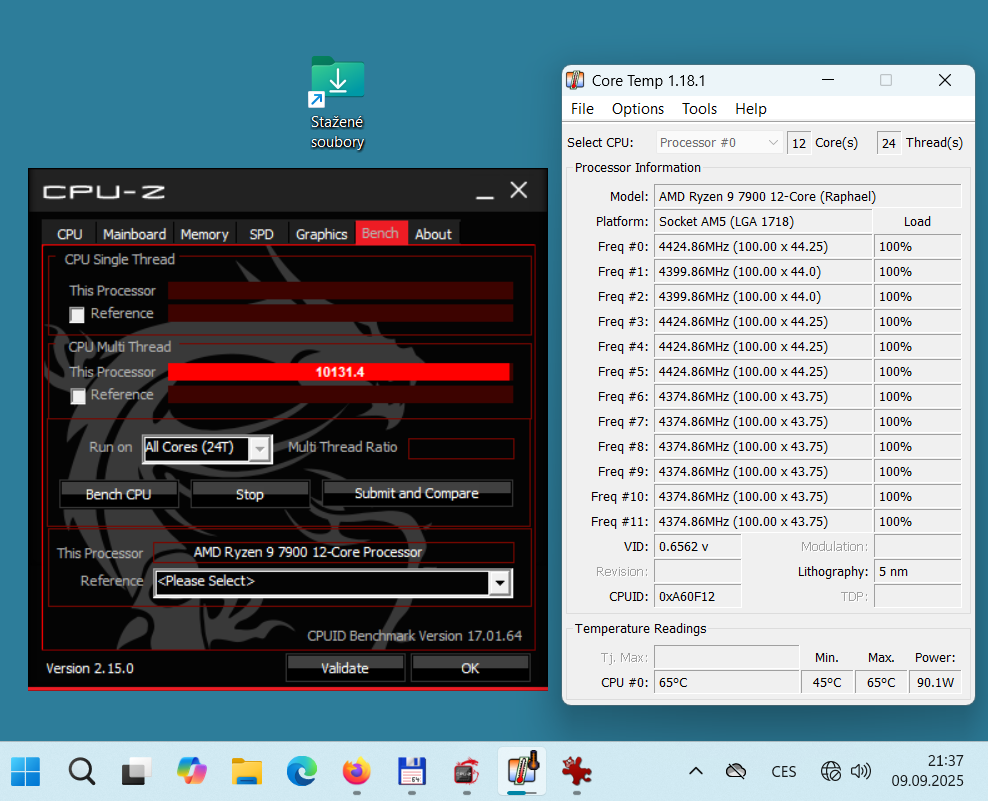

Osoba blízká má novej PC od srpna 2025. Tam se chladí procesor výrazně lépe i když má jenom boxovaný chladič AMD Wraith Prism s jediným 9cm větrákem. Je tam asi AMD RYZEN 9 7900 @ 3.7GHz, kterej dosahuje příkonu jenom cca 90W. Při plném zatížení teplota nepřeleze 65°C.

Hydrawerk
Příspěvky: 8514
Bydliště: Earth
#105 Příspěvek od Hydrawerk »

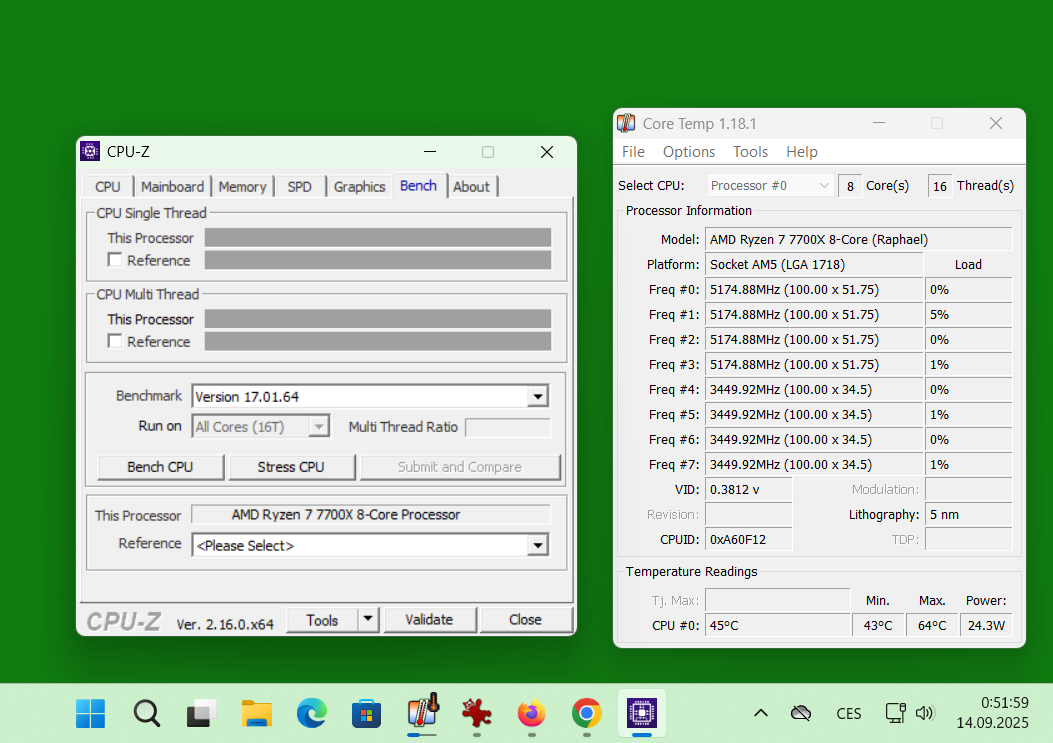

Pchech, tak jsem přepastoval procesor pastou Kryonaut a chová se to skoro stejně. Při zatížení 100% teplota vyleze na 90°C. Snad vyleze o něco pomaleji. Myslím, že můj chladič Endorfy Fera 5 nemá moc povedené teplovodné trubičky. Nějak blbě přenášejí teplo. Na omak jsou velice vlažné i při zatížení 100%. Asi jdu pomalu vybírat novej chladič. Máte nějaký oblíbený?
Endorfy Fera 5 je od polskýho výrobce / designéra / dovozce.
https://endorfy.com/en/about-us/
COOLING Sp. z o.o. (formerly: Cooling.PL Zdziech spółka jawna)
Sokołowska 24
05-806 Sokołów
