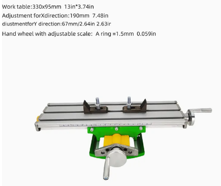

Upozornění před koupí: Ujistěte se, že je pro vás přijatelné stoupání šroubů posuvů s neceločíselnými a navzájem různými násobky milimetrů. Podívejte se do návodu a správně v něm identifikujte daný typ stolku. Počítejte s hrubým obrobením, s nepřesnostmi a s nutností vše nějak napravit.

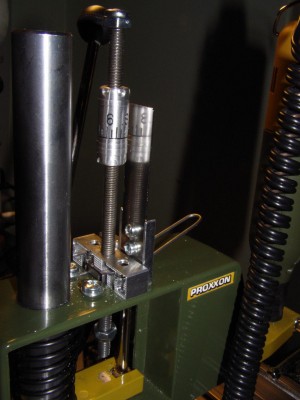

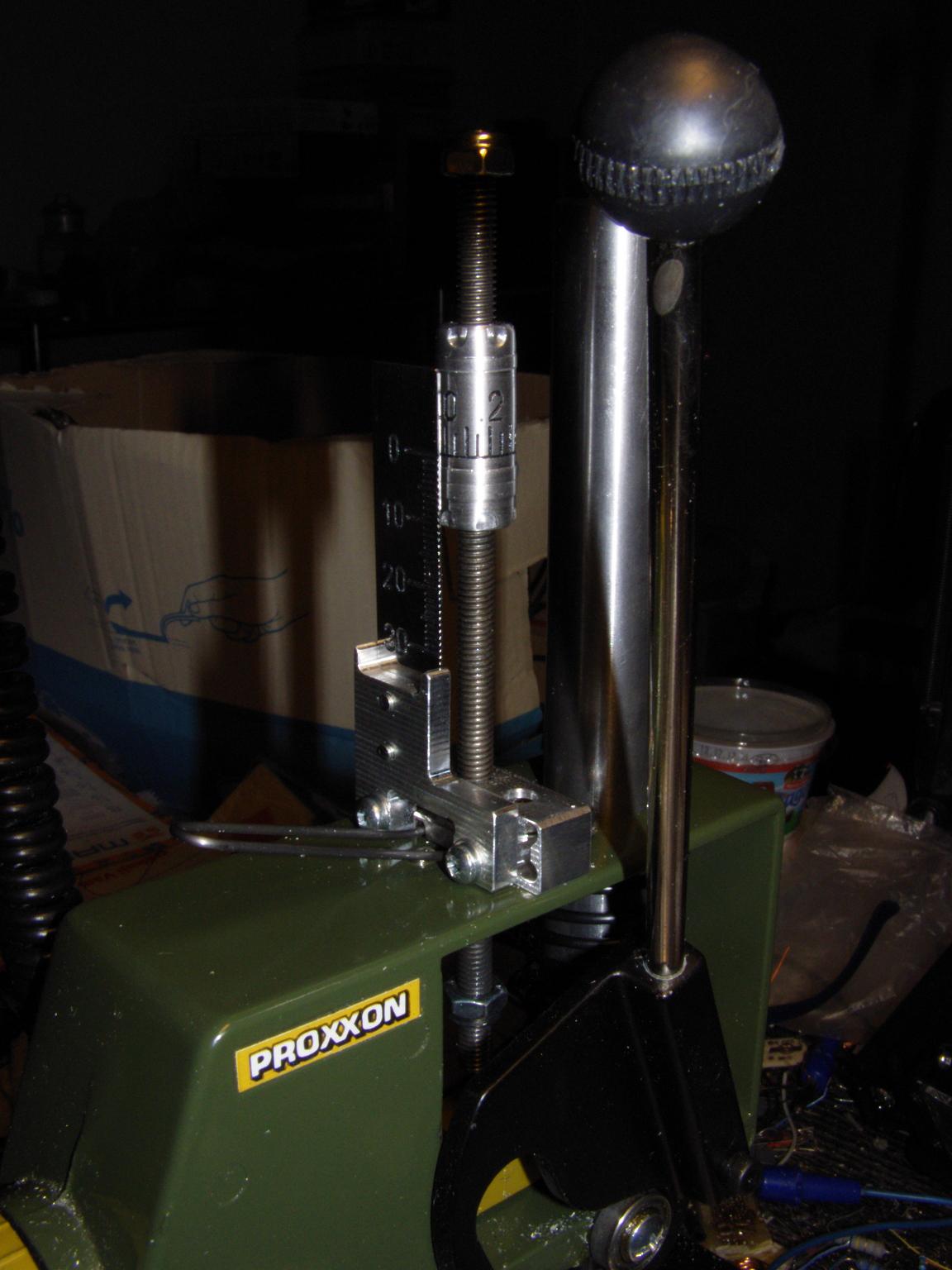

V rychlosti dotaz - stolek BG-6330 z neTEMU se Vám zdá přijatelný, s hladkým chodem, bez humpoláckých vůlí atd.? I ten Váš dodavatel uvádí posuvy 1,5 mm/ot, což je toliko jen přijatelnější, než neProxxon stolky z TEMU podobné mému KT70 (s posuvem 1 mm/ot), u kterých ale jednotně uvádějí protivných 1,25 mm/ot. Takové nesmyslné čínské "vychytávky" mohou nadělat dost škody. Pro mne nezvyklý je i smysl jednotlivých posuvů, odlišný od logického a očekávatelného v KT70.

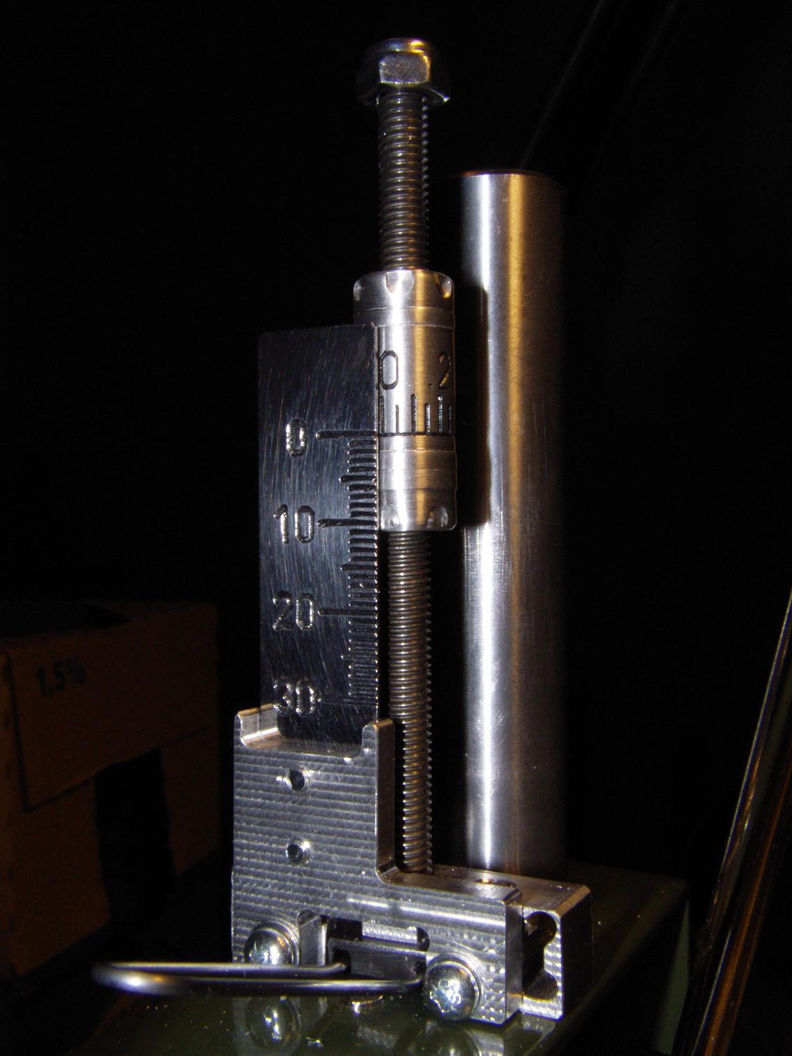

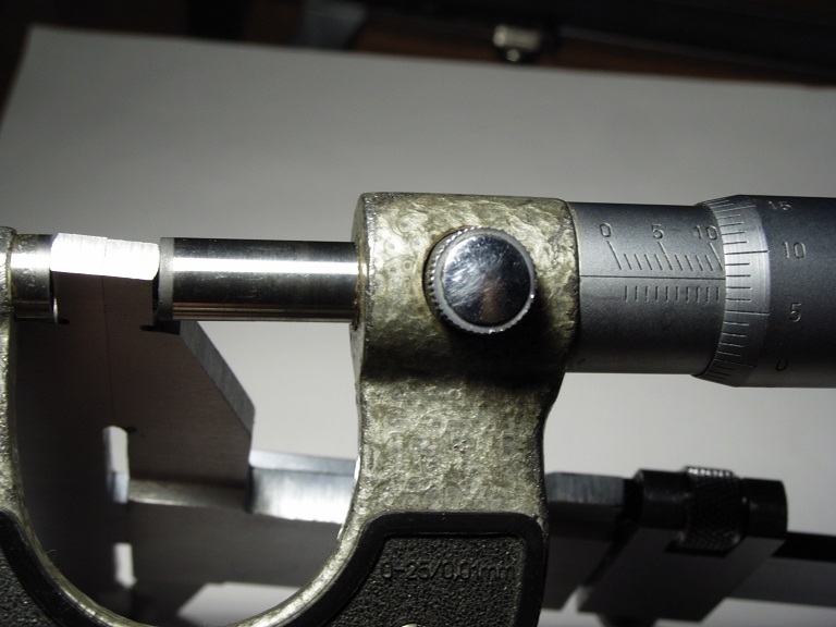

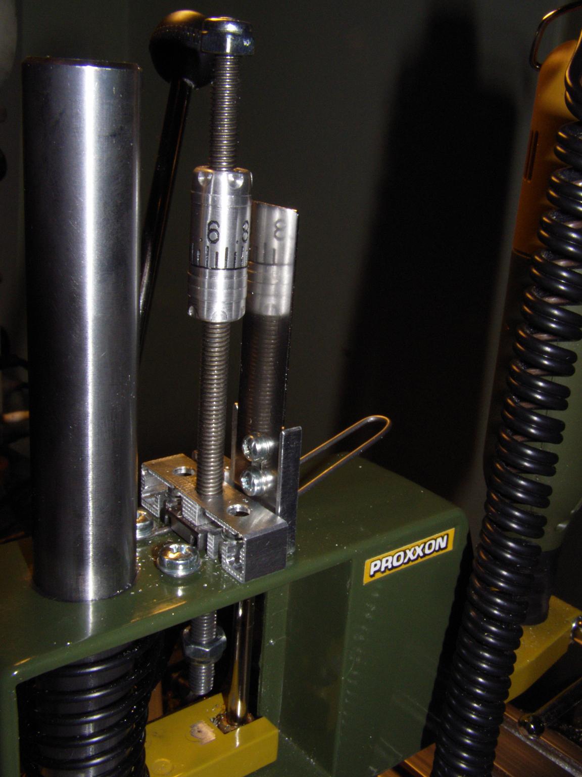

Ještě pro porovnání poznámka ke KT70. To vhodnější stoupání s vhodnějším smyslem souvisí s atypickými závitovými tyčemi, i když s metrickým závitem. Trapéz se v hobby kategorii nejspíš nikde nenajde. I kdyby si je vyráběli sami speciálně pro ten účel, nejsou svým stoupáním zrovna přesné a kde na tom víc záleží, i "značkový" Proxxon potřebuje nějakou kalibraci měřidlem a započítávání korekce.
Doplňuji, že jsem pokusně koupil ten uvedený stojan BG-6117 a k němu i otočný posuvný svěrák BG-6369. Obojí je možno zdarma vrátit. Porovnával jsem fotky v recenzích, u různých prodejců s různými cenami dorazil otočný svěrák v přesně stejné krabičce; ten výrobce na to má krabice potištěné v normálním pestrobarevném hobby stylu. Nečekal bych nějaké rozdíly. Stojan vypadá na fotkách přesně stejně včetně samolepky u českého prodejce z odkazu i u mého z TEMU. Ten stolek BG-6330 jsem večer po čase znovu vybalil a trochu jsem si s ním pohrál. Není to s ním tak špatné, jak jsem si neurčitě pamatoval. Bude chtít nějaké zlepšující opravy/úpravy, ale i bez nich by se dal používat. Předpokládám, že je to na stejné úrovni, jako ta sada z odkazu prodávaná v tuzemsku.
