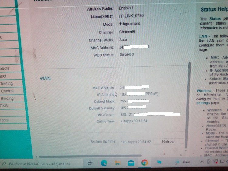

terz som otvoril konfiguraciu ,je tam adresa WAN DNS servera zacinajuca sa na : 188......Vsetky udaje aj Maska vypadaju OK.Ani ta zla DNS servera 79.137.248... tam nie je.Mal som stlacit Refres a co dalej? Zmenit heslo a ako?

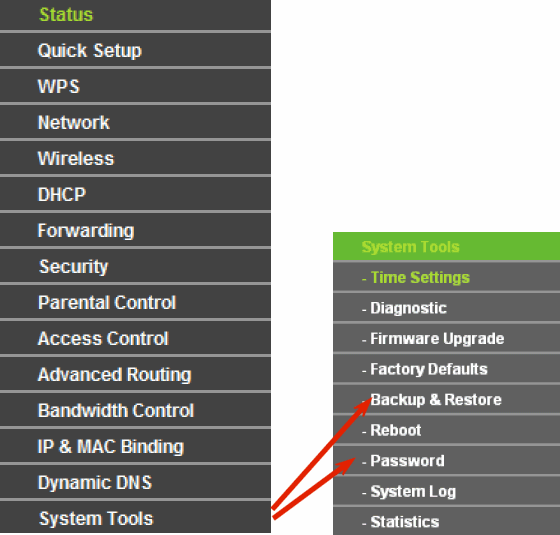

Nic zatím neměň. Klikni v pravém sloupci menu na System Tools a potom na Backup & Restore a potom na tlačítko Backup. Vyskočí okénko s možností uložit stávající konfiguraci (soubor config.bin) a ulož ji do svého PC jako zálohu, kdybys při nastavování něco pokazil. Je to v tomto případě možná zbytečné, ale pro pořádek a jistotu.
Jméno a heslo změníš také v System Tools kliknutím na Password. Pozor, když to zvořeš nebo heslo zapomeneš, už se do konfigurace nedostaneš a pomůže jen tovární reset.
ALE vzhledem k tomu, že ses do routeru dostal, myslím, že byl router provozován v "továrním" stavu, t.j. bez zásahu do konfigurace a tovární reset nezpůsobí žádnou škodu.

Ktoru DNS-ku myslis,neviem.Serverove DNS ipv4 som uz napisal na stranke č.6 asi. S konfiguracii? Neviem co mozem dat do placu a co nie.Tu na obr.je konfiguracia zakladne udaje.
