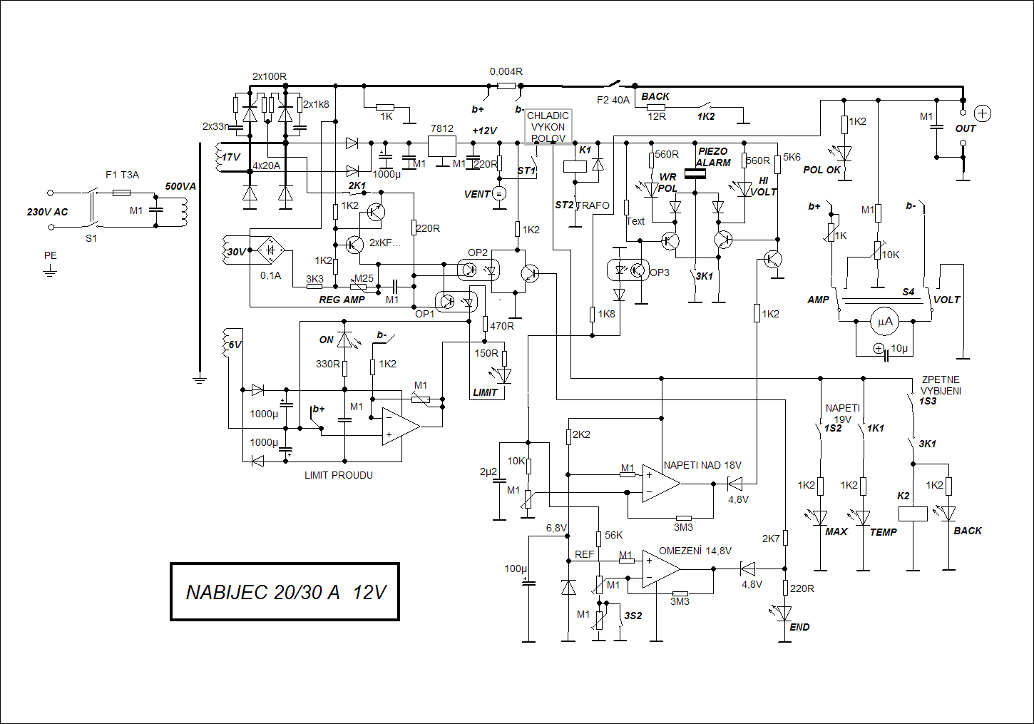

Dobrý den, pečlivě-alespoň si myslím, jsem přečetl všechny stránky tohoto tématu, kde je mimo jiné řeč o nabíječce, kde je proud řízený tyristorem v sekundáru. Ale odkaz na schema není. Byl by někdo té lásky a dal ho sem? Díky.

Mohu sem dát kompletní schema nabíječky s tyristory, ale musí někdo poradit, jak to přetransformovat do nějakého TIF nebo podobného. Je to v proficadu..

ProfiCad umí export do BMP a PNG. Klikni na "Soubor" a pak "Exportovat". Nejvhodnější je formát PNG, barevně. :wink:

#103 Příspěvek od TAKJAN »
Děkuji.Při hledání nebyla nabídka do čeho ext.. Tak jsem nebádal.. OPRAVENO
(107.27 KiB) Staženo 221 x
Naposledy upravil(a) TAKJAN dne 23 led 2013, 17:46, celkem upraveno 1 x.
#104 Příspěvek od EKKAR »
Ježišmarjá... dyť to je VORLOJ jak na Staromáku, tu samou funkci udělá polovička součástek a mnohem jednodušší zapojení...

#105 Příspěvek od TAKJAN »
Ochrany se doplňovali postupně:-) Jinak silový základ funguje cca 20let bez problému...
