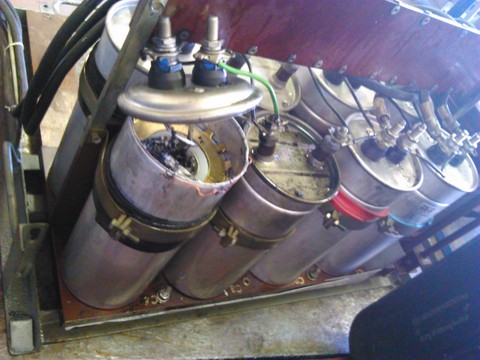

#94 Příspěvek od Artaban001 »
Výbuch kondenzátoru - U toho bych být nechtěl. Nepomohl ani odpojovač..
(příčina - prorazilo se vstupní vinutí transformátoru na kostru)
