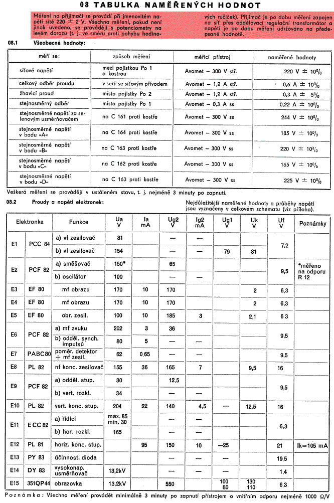

To bych netvrdil. Servisní manuál byl vytvořen na základě provedených měření a testů, které byly velmi "poctivé" a údaje rozhodně nebyly "vycucány z prstu"(viz tabulka). Pokles napětí v bodě A z +185V na +155V ukazuje buď na zvýšený odběr v této větvi (pokud větev B má +220V) nebo zhoršenou filtraci (C161-164).

Ta tabulka je taková orientační. Píšou tam, že se měří AVOMETEM (ale nevíme jestli jedničkou s 1000Ω/V nebo dvojkou 50kΩ/V). Akorát na konci je poznámka, že by Ri měl být větší než 1000Ω/V, což při měření na nějakých anodách kde jsou odpory přes 100k bude ukazovat nesmysly.

Pokud jde o chybu měření - ano, většina těch napětí je měřená avometem, pokud jde o vysokou impedanci, bývala tam připsána hvězdička a měřeno elstat voltmetrem. Ale tady je problém, že napětí je naopak ještě nižší, než to naměřené avometem.

Tady jde spíše o měření anodových proudů a tedy úbytek na katodových odporech, jejichž hodnota je relativně malá. Emisní schopnost katod se časem také nezvyšuje, ale naopak. Takže snížené napájecí napětí v době, kdy je v síti obvykle o něco více než 220V~, je poněkud podezřelé a je třeba zjistit, proč tomu tak je. Tím netvrdím, že je to nemožné.
Kontrola součtem všech naměřených katodových proudů z větve A podle tabulky přibližně odpovídá úbytku na R166, což považuji za další argument pro důvěryhodnost prezentovaných údajů v manuálu.

Aha, já z toho schématu četl 165V ve větvi A (zřejmě jsem osmičku četl jako šestku), proto jsem ho považoval za bezvýznamný. Kouknu, jestli jsou všechna napětí nižší nebo jestli je na odporech větší úbytek vlivem většího odběru.
