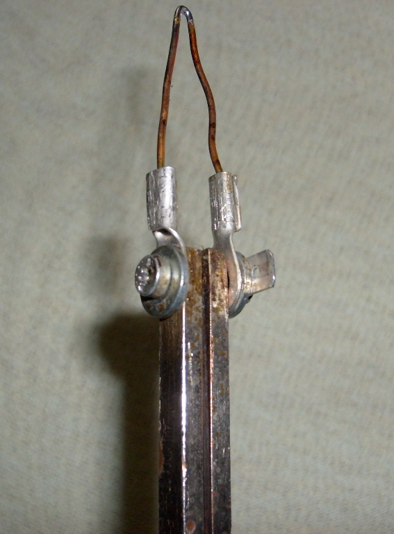

Ja jsem to pred nejakym casem vyresil kabelovym ockem na ktere pajeci smycku nasunu. Pozdeji jsem zarovicku vymenil za LED diodu. Napeti ze sekundaru jsem dvoucestne usmernil a vyhladil kond. 220/25 a pouzil LM317T zapojen jako zdroj konst. proudu 20mA. Ledku jsem pouzil "studena bila", ktera se mi ale neosvedcila, zpusobovala odlesky od pajky nanesene na dps. Nakonec jsem tam dal teple bilou.
Dale jsem to doplnil faston konektorem, ktery uzemnim pri pajeni cmos. Opravdu nevim jestli to ma nejaky smysl pri pajeni cmos.

Divím se, že někdo ještě na trafopájce používá měděné smyčky. Používám už jedině ocelové hroty, vydrží roky. http://www.gme.cz/hroty-pro-pajecky-a-o ... -p730-495/ A protože není nutná výměna, šetří se tím i závity na trafopájce. Pod šroubky mám místo kulatých podložek podložky obdélníkové, zahnuté okraje, takže stačí zasunout smyčku, drží dobře a stabilně a závit se neničí.

Ja snima nemam dobrou zkusenost. Snadno se prepali a nechytaji pajku. Teplota hrotu smycky je mnohem vyssi nez u cu. Rozzhavi se do cervena.

Tak neumíš používat správně trafopájku. Teplotu smyčky reguluješ zapínáním/vypínáním. Rozhodně se nepájí tak, že zapneš, rozžhavíš a vypneš až po připájení. Leda při pájení něčeho, co hodně dobře vede teplo.
Ty smyčky používám taky a nemůžu si je vynachválit, cín na nich drží skvěle, nepřepálil jsem ještě ani jednu a do červena určitě nikdy nejdou.

S cu smyckou umim pajet dobre. Ten vecny hrot jsem pouzival kratce. Asi jsem si na nej nezvykl.
forbidden: Pajim ta jak popisujes.

Nechápu jak se může rozžhavit do červena při správném pájení (=zap/vyp).

Panda38: Zkousel jsem hrot dele rozpalit a ve tme to bylo videt. S vecnym hrotem mam opravdu kratkou zkusenost. Vidim, ze s nim mate dobre zkusenosti, tak ho zkusim koupit.

Tak to jo, držet ho chvíli naprázdno (obzvláště ty tenké), to by se zřejmě rozpálil. Možná sis tím poničil povrchovou galvanickou úpravu a proto Ti už špatně drží cín, jinak má skvělou přilnavost.
