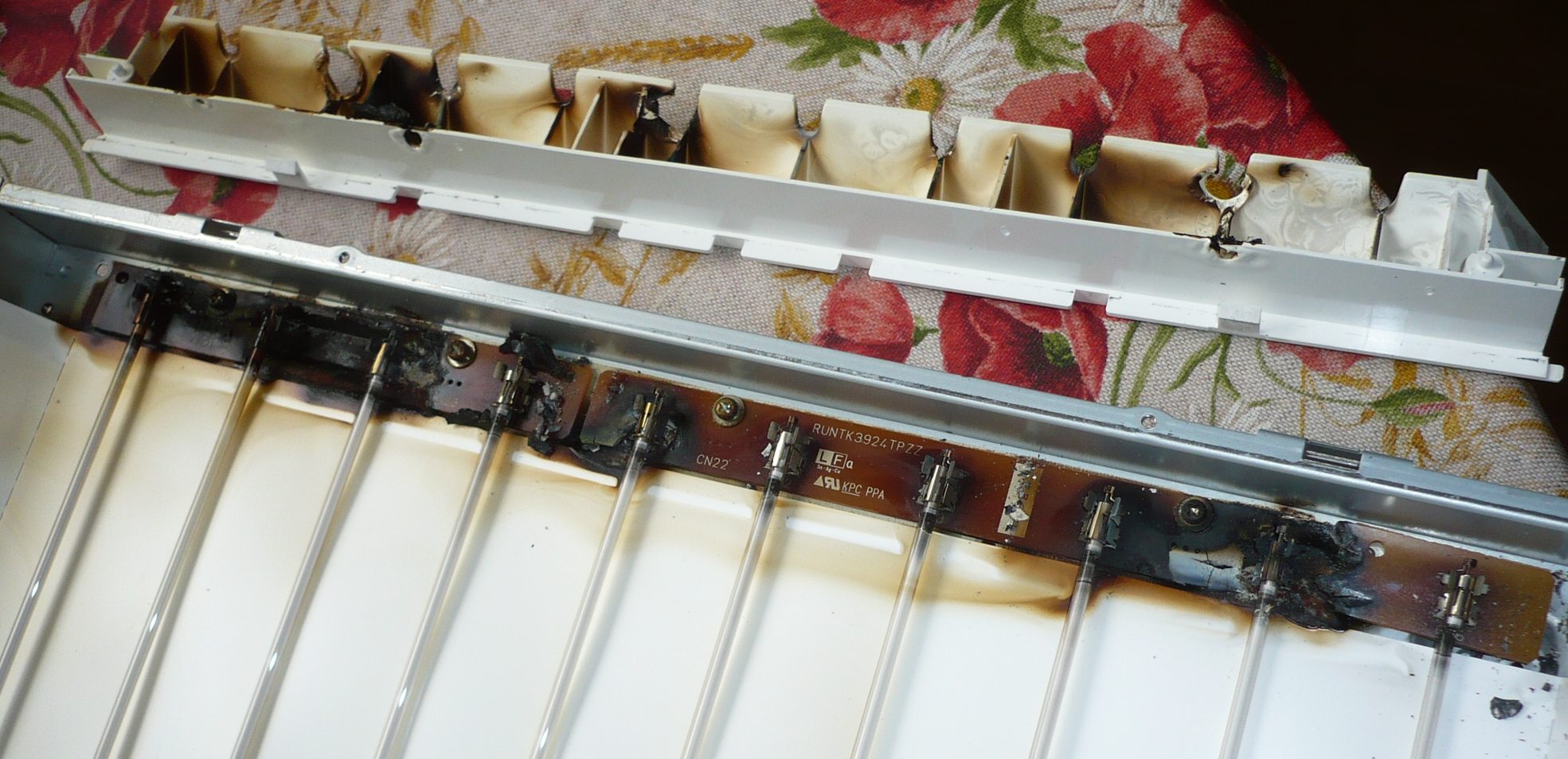

Ono by bolo dobré varovať, čo sa stane pokiaľ sa namiesto výmeny vadných trubíc niekto hrá s C7558. Takže opakujem: pri oprave sa nič neletuje! Vymenia sa trubice (u číňana sa dá kúpiť 10 kusov pod 20€) a resetne sa závada v servisnom menu (presný popis v servisnom návode). Pokiaľ niekto pridá odpor na C7558, akurát tým vyradí ochranu a dopadne to takto:

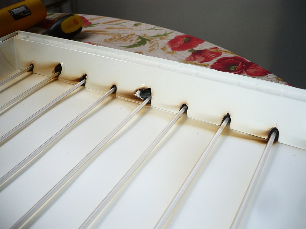

Ešte doplním, že ono to svietilo, ale asi iba dve trubice v strede, taký pás, inak tma. To mi bolo hneď divné, veď normálne to zhasne už pri slabších trubiciach. Po otvorení zistený pridaný odpor a takto vyhoreté úchyty. Ono to nieje dobre vidieť, ale z toho DPS čo to držal už veľa neostalo, trubice visia vo vzduchu a niektoré majú prasknuté konce. Ktovie či si to neodniesli aj trafká. Toto na videách na youtube neukážu. :(

Po tejto uprave to vyzera ako moderne ekologicke LED podsvietenie :D

Lenže ja som to chcel opraviť. Trubice kúpim, ale ten plast a DPS čo ich drží, to asi nezoženiem. A pokiaľ je zlé aj nejaké trafko, ktoré bežalo naprázdno, tak o to horšie.

Ten obhoreny plast asi nevadi, plosaky by sa dali vyrobit. Predtym by to chcelo nejako provizorne vo vzduchu pripojit, ci bude invertor OK.
