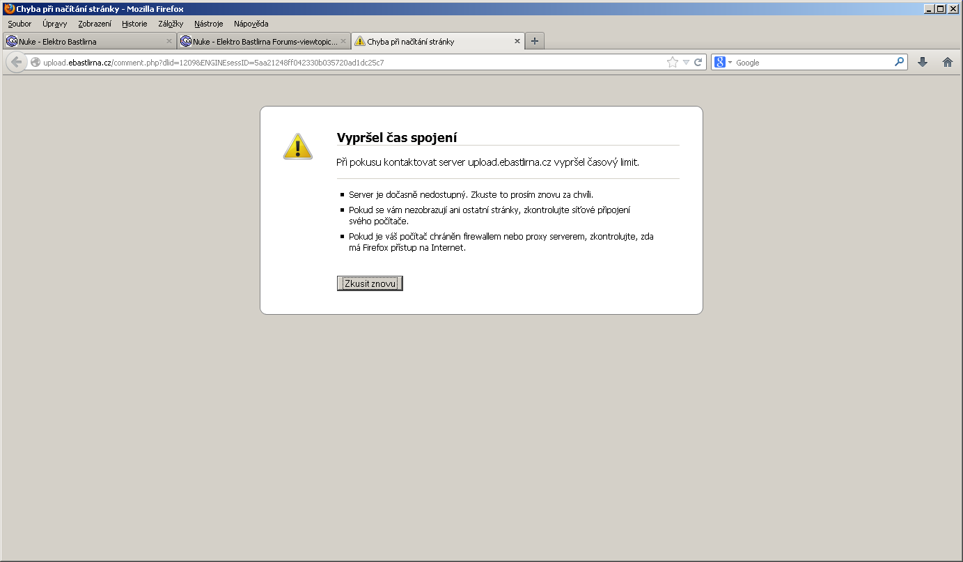

#95 Příspěvek od ok1hga »
co dělám špatně ?
(28.92 KiB) Staženo 51 x
