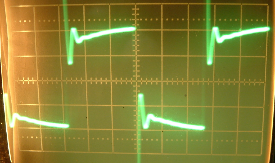

Tak se mi to podařilo rozchodit. Zapojil jsem generátor na vstup zesilovače. Jeden kanál osciloskopu na vstup a druhý na výstup. Při měření sinusovkou mezi vstupem a výstupem nebylo viditelné žádné zkreslení, šlo to dát pěkně přes sebe. Při zkoušení obdélníkem už byly patrné značné odchylky. Celkem to odpovídalo obrázkům v chytré knize, až na průběh při nadzvednutých výškách, který nevím jak vyhodnotit. Obrázek ukazuje průběh při přidaných výškách asi do třičtvrtě rozsahu. Myslel jsem že deformace budou plynulé. Je to jen výstup, při zobrazení obou kanálů je to nepřehledné.
(165.31 KiB) Staženo 104 x

Tak snad to bude chodit jak má. Knížku jsem zběžně prolétl a oproti té mojí od Maliny bych řekl že je v ní víc o měření, jinak +- stejné, Malina je novější.
