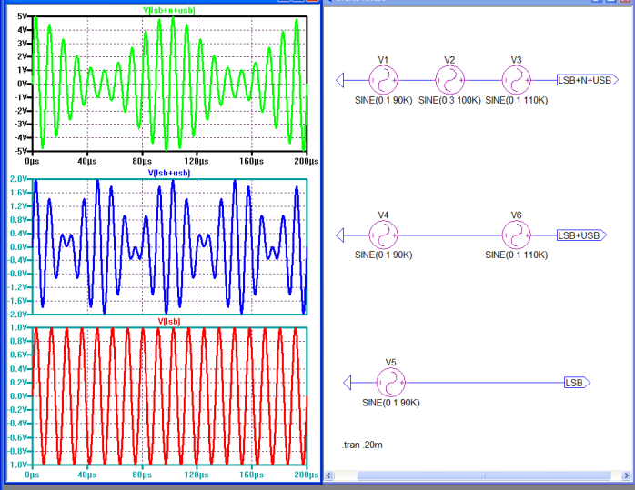

Amplitudově modulovaný signál vzniká z nosné frekvence N, které amplituda se mění v rytmu modulační frekvence M. V tom procesu modulace vznikají další dvě frekvence, N-M (dolní postranní pásmo, LSB) a N+M (horní postranní pásmo, USB). Když se vysílá SSB, tak se vysílá buď LSB, nebo USB.
Nosná 100 kHz
modulace 10 kHz
(110.82 KiB) Staženo 57 x

Myslim si ze obrazok je nespravny ,ked predtim bolo povedane ze nosna
nie je konstatna amplituda / cervena amplituda/ :-(

Musím ti oponovat. Obrázek je správný, nosná vlna MÁ konstantní amplitudu, a to červené není nosná.
Ten první zelený průběh je amplitudová modulace nosného (N) signálu 100 kHz. Modulační (M) signál bývá normálně proměnný, představuje třeba řeč nebo hudbu, ale tady jsem zvolil hoarmonický signál 10 kHz, aby byl ten princip na obrázku zřetelný. Modulátor tu není nakreslen, tak předpokládej spolu se mnou, že z něho lezou tři frekvence:
N-M = LSB (90 kHz, amplituda 1 V) : dolní postranní pásmo (lower side band)
N (100 kHz, amplituda 3 V) : nosná vlna
N+M = USB (110 kHz, amplituda 1 V) : horní postranní pásmo (upper side band)
Součet těchto tří složek je AM, tedy nosná vlna s tou kolísavou amplitudou, v zeleném průběhu. Ve skutečnosti má každá z těch tří složek konstantní amplitudu.
Modrý průběh je AM s potlačenou nosnou vlnou, je tam jen LSB+USB, této modulaci se říká DSB (double side band).
Červený průběh je jen signál LSB, a takovému výstupu se říká SSB (single side band), čili jen jedno postranní pásmo, buď LSB nebo USB.
Ještě si všimni, že zelený průběh má špičky amplitud 5 V, modrý 2 V a červený 1 V. Taky si spočítej periody zeleného signálu na těch 200 µs, a potom červeného signálu. Vyděl 200 µs počtem period, spočítej převrácenou hodnotu a vyjdou ti frekvence. Jaké?

Uvědom si, že amplitudovou modulací nosné 100 kHz jedinou frekvencí 10 kHz o konstantní amplitudě signálu vzniknou nikoli dvě postranní pásma, ale jen dva postranní kmitočty - jeden 90 kHz a druhý 110 kHz. Plus nosná, samozřejmě.
Potlačíme nosnou, zbudou jen ty dva kmitočty.
Potlačíme horní postranní pásmo - a zbude dolní postranní kmitočet 90 kHz. Protože modulační signál o kmitočtu 10 KHz měl konstantní amplitudu, bude mít konstantní amplitudu i produkt té modulace.
Takže červený průběh je správně.
