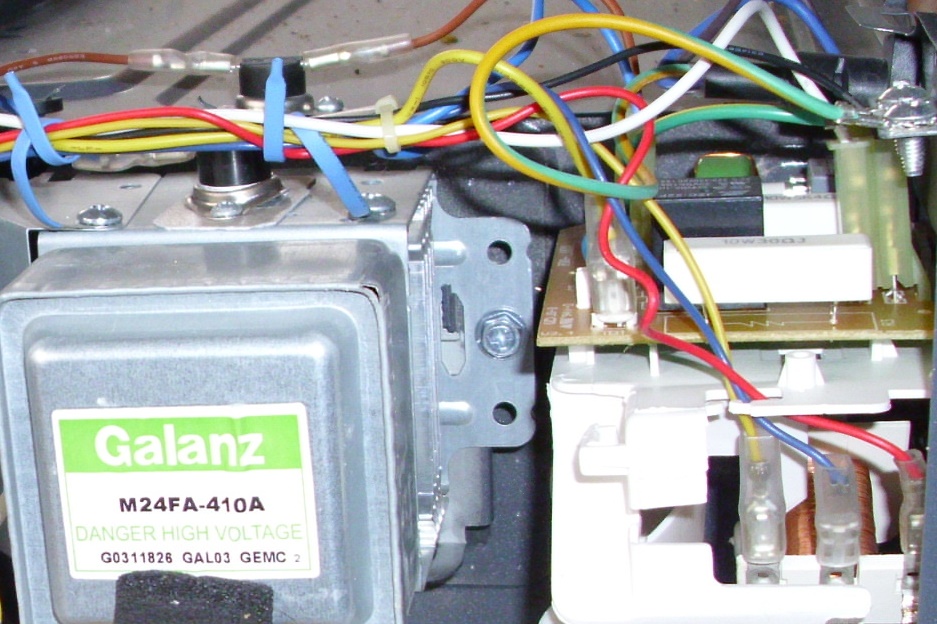

Pro Artabana - ventilátor a motorek talíře .. s tím magnetem ten asynchronní generátorek chápu .. bádám nad jinou věcí, nad těmi přívody, co jsem popsal .. k ventilátoru jde 220 V stejně jako na žárovku po žlutém a modrém drátu .. bez žárovky tam ohmmetrem měřím cca 360 Ohm .. červený drát jde na motorek talíře stejně jako modrý a mezi nimi je odpor cca 60 Ohm .. a mezi žlutým a červeným je odpor cca 300 Ohm .. tak mi to připadá, že ten motorek talíře je napájen z nějakého ventilátorového autotrafa .. nevím, jestli jsi už něco takového někde viděl .. já jen doufám, že až ten červený drát odpojím, tak že mi větrák poběží dál .. a nebo ho odpojovat nebudu, ať si ten motorek klidně běží .. :)
Na obrázku jsou i ty termopojistky, to zřejmě budou bimetaly .. na tom na krytu je vyznačeno 105 C a na tom na magnetronu je 180 C .. takže na to pozor a když Vám mikrovlnka přestane z neznámého důvodu fungovat (příznakem bude nejspíš chcíplý větrák), tak do ní moc rychle nelezte a na nic nesahejte ...

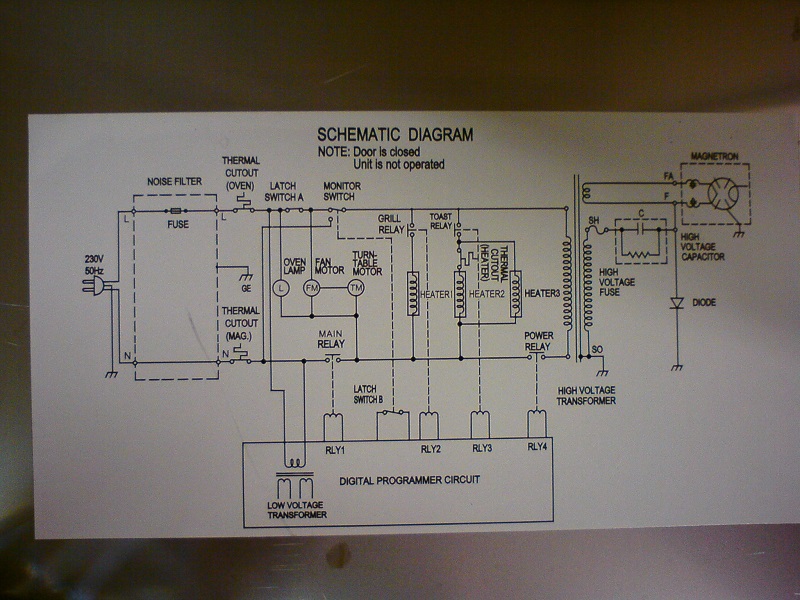

Víš co? napiš sem typ trouby, nad kterým špekuluješ. Někdy máš na deklu nalepený schéma, třeba jako tohle:
(příloha) tam je turntable motor (pohon talíře) taky napájenej z odbočky větráku. Pokud to schéma budeš používat na studium, tak Tě upozorním, je je to kombinovaná mikrovlnka s grilem. A taky si všimni, kolik je tam bezpečnostních spínačů. Jeden z nich je v provozním stavu (zavřená trouba) rozpojen (monitor switch) a dva propojeny. Monitor switch má v případě selhání těch obou ostatních definitívně odstavit mikrovlnku z provozu vypálením pojistek uvnitř MT. Jako jedinej totiž vede proud jen v případě havárie.
A Ano, větrák může fungovat i z odpojeným motorkem talíře. Motorek talíře ovšem musí být v případě samostatného použití napájenej přes vhodný "srážecí prvek" - v krajním případě lze použít i odpor (musí mít vhodný ztrátový výkon a odpor který musíš zpočítat podle požadovaného napětí na motoru a jeho odběru)
(182.84 KiB) Staženo 201 x

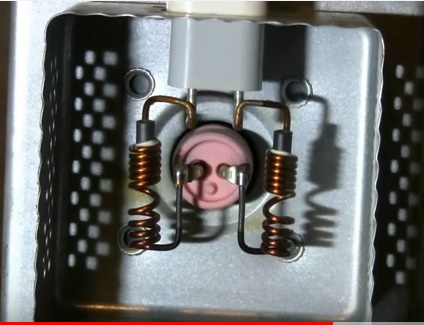

Druhý pokus o citaci .. ad kapacita průchodky .. co je to za kapacitu ? Smysl by tam měla kapacita mezi katodou a anodou alias krytem motu .. a ta je asi dostatečně velká .. a vf z motu samo asi moc neleze, protože je potřeba jej vytahovat ven tou anténkou .. sám jsem mot nerozebíral, ale opět na Youtube je v jednom videu vidět, co v něm zespodu je .. viz obrázek, já tam vidím vf indukční dolaďované filtry v obvodu žhavení .. takže žádný kond proti vf tady nevidím ..

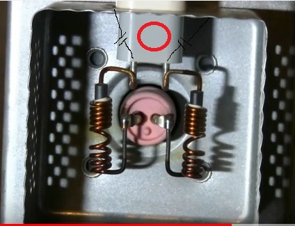

Však jsem psal, že ta "průchodka" má kapacitu. A ta průchodka je to, co je červeně zakroužkovaný. Vem si měřič kondenzátorů a změř si to. Klidně i tu vypreparovanou. Je to kvůli "zmaření" uniklého záření z magnetronu přes žhavení. Přimaloval jsem Ti tam ty "imaginární kondenzátory".
Ty to možná vidíš na Youtube, ale já jsem jich už několik rozebral a několik opravil. A to rozebrání myslím do šroubku. včetně rozřezání magnetronu pilkou na železo.
