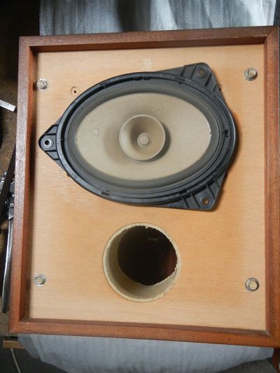

sinclair píše:Do takové dílny zásadně mono. Třeba klasický univerzály ARE/ARO, kterým na síťku mezery přilepíš výškový difuzér. Je až překvapivé, jak se přednes těchto reproduktorů na výškách zlepší.
A já se divil, proč ty jednoduché bedýnky tak pěkně hrají...

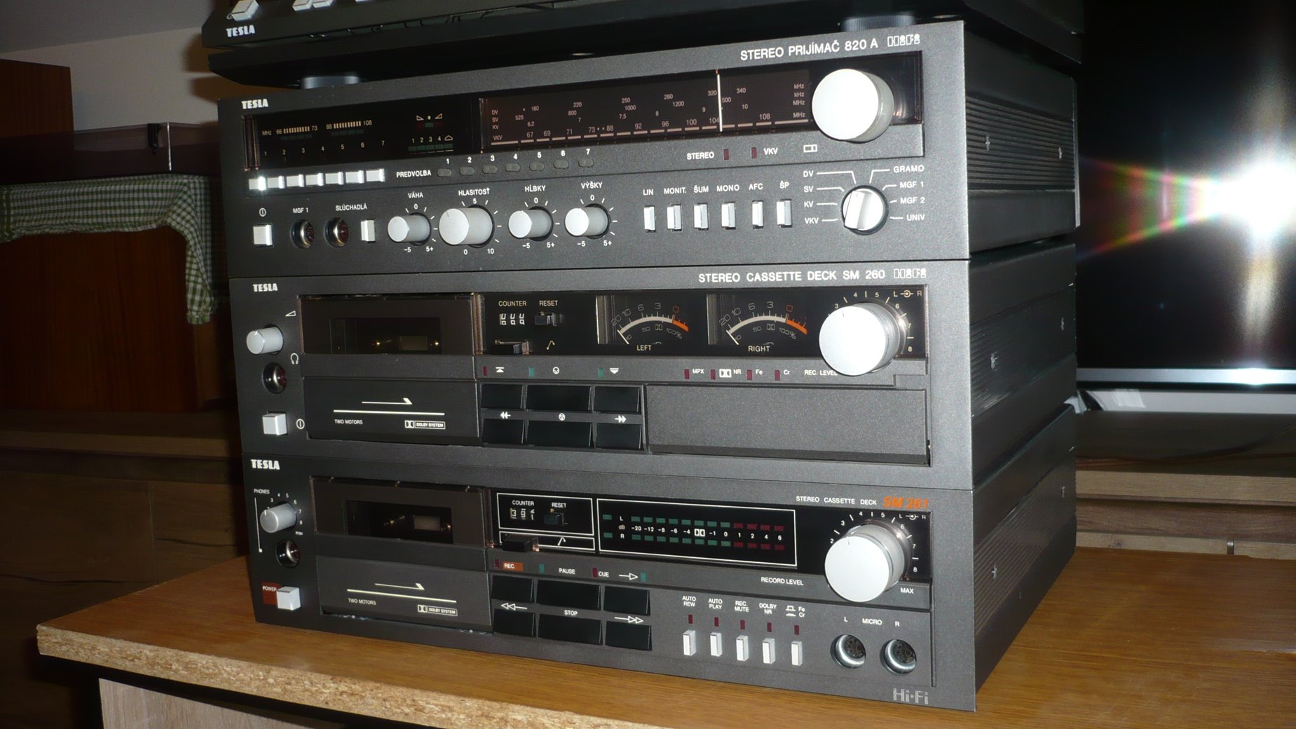

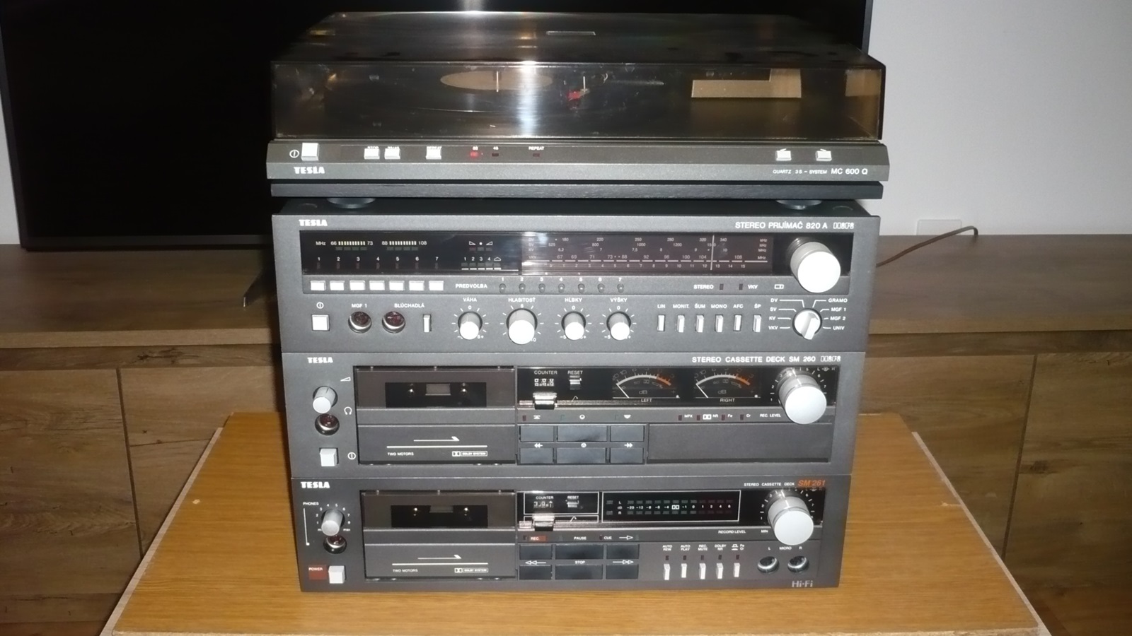

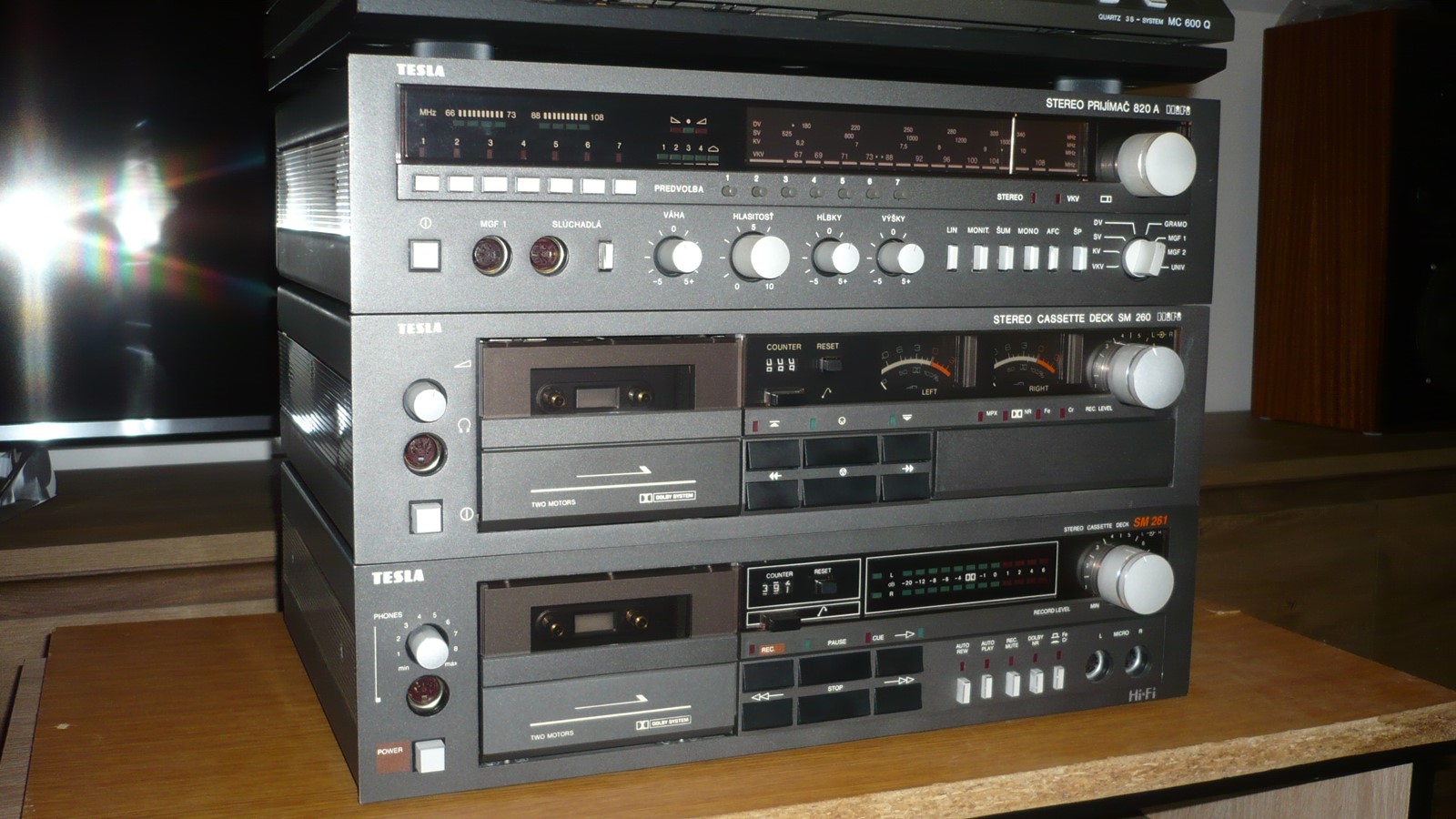

Mimochodem - když už se dělaly 261 v šedočerném, byly vůbec někdy černý i 820A? Já mám ten pocit, že nikoliv.

Podobné reproduktory s difuzérem obsahovaly i originální bedny k východoněmeckému elektronkovému stereopřijímači Rema 2072.
Bohužel jsem tuhle Remu získal už bez nich /bývalý majitel asi moc dobře věděl, proč je zatlouká/ a není ani šance, že bych je v budoucnu dokázal třeba nějak napodobit.
S provizorními bedýnkami s ARE567 to není ani zdaleka ono. Klavírový lak, který má Rema, problém dneska není. Problém je to, že Rema má sice jen asi 2x3W, ale díky kravským výstupákům i zapojení umí jít i překvapivě nízko. V orig bedýnkách použité reproduktory /eliptické, velikost asi ARE567, naležato, bedny zezadu otevřené/ měly tak vysokou citlivost a přitom tak poddajné a širokopásmové, že přijímač s originálními bednami subjektivně hraje tak, jakoby měl nejméně dvojnásobný výkon a soustavy byly dvoupásmové.
Ve všech verzích Stradivari jsou reproduktory také skvělé, stejně tak v Beethovenu, nebo i v obou verzích "malého" Juwelu.
Oni enderáci obecně reproduktory uměli velmi dobře. Zvlášť skvělé byly jejich širokopásmové "PA" reproduktory, kromě 15" všecky s difuzérem - pod 100dB/W/m neměl ani jeden. Namátkou L3402, L3701, LB9060. Pak jim stačily i celkem minimální výkony zesilovačů, aby s tím překvapivě šly ozvučit i velké prostory.
Některé z nich jsou v Německu ke koupi i dneska, ale strašný ranec. Viděl jsem na Ebay i ty originál bedýnky k Remě - prodaly se za 199€ pár. To nejsem ochoten za ně dát, třebaže je to "vintage-nostalgy-retro"..

No vida. Já jsem černou 820A mezi pozemskými červy nikdy neviděl...
Všecky přístroje vypadají jako nikdy nepoužívané.
