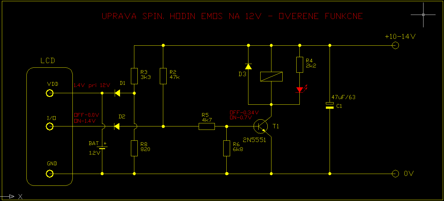

prosim ta, mam takyto problem... prerobil som digitalne slinacie hodiny EMOS na 12V prevadzku, hodiny prefektne funguju v pohode od 8V do 15V... no chcem este jedny prerobit ale tie su SOLID, to uz nefubguje... problem je v tom ze pri EMOSE hodina I/O vystup spina napajanie baze T1 na zem...cize T1 otvoreny I/O=1.4V T1 zatvoreny zatvoreny I/O=0V, to je v pohode, tak to ma byt....
No pri SOLID hodinach (ktore su trochu inak zapojene a aj LCD je trochu iny) tak tam je pri OFF I/O 1.2V a pri ON 1.4V , nie a nie ten tranzistor uzavrie, alebo otvori... je to problem ten ze su to ine hodiny a ine zapojenie?? alebo robim niekde chybu??... to ze sa napetie meni len o 0.2V, to sa mi nejak nezda...alebo uz je poskodene to LCD?? aj to sa mohlo stat....

Vladimir1955 píše:... je to problem ten ze su to ine hodiny a ine zapojenie??
Pravděpodobně ano. Je třeba zjistit (nakreslit) schema výstupu I/O těch "solid" hodin (nevím o jaké hodiny jde). Pak je možné postupovat dál. :wink:

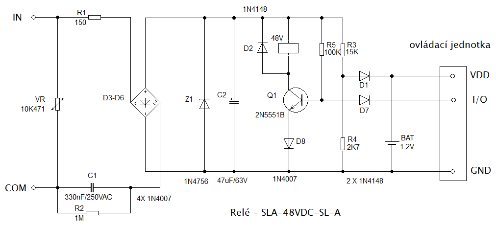

tu je zapojenie spincaich hodin emos, ten obrazok je z tohto fora, akurat ze ten dotycny sa pomylil odpore R3 ktory ma byt 51k a nie 15k, tak aby na delici bolo cca2.4V pre napajanie LCD, nie somsi na 100%isty, ale mam tie emos hodiny prave na stole rozobrane a meriam odpory, vsetky hodnoty sedia aj zapojenie sedi az na ten odpor R3 ktory meriam a stale nameriam 51k , ale este ho pre istotu idem jeden konec odpojit az sa na 100% presvedcim....

Napájecí napětí je podle Z1 47V. Dělič R3/R4 ho sníží na cca 7V (15k/2k7). Toto napětí je ale "staženo" akumulátorem na hodnotu jeho napětí, t.j. cca 1,3V. S odporem R3=51k se nebude akumulátor nabíjet a bude vybitý. Důležité je napětí na akumulátoru NiCd.
Tohle schema ale nic neříká o napětí "I/O", které má spínat tranzistor.

no tak R3 neni odpor 15k ale 51k to uz mam overene z originalneho zapojenia... teraz som si to overil, odpojil som jeden koniec a nameral 51k, vystup I/O z LCD spina asi takymto sposobom....vo vypnutom stave , cize v stave OFF spoji napetie baze T1 so zemou... cize 0V a stave ON je na I/O
