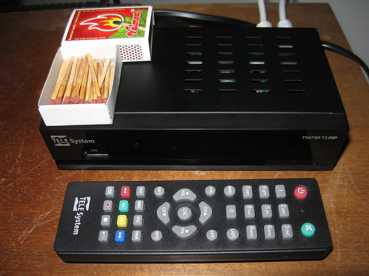

Hlavně nějaký s normálním velkým dálkovým ovladačem! Proto je vhodné kupovat spíše v kamenné prodejně.
Něco takovýho tedy raději ne:
