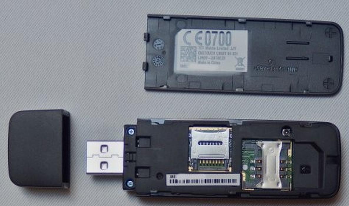

3G má blbé pokrytí, 4G/LTE je lepší . . .
něco takového, by bylo lepší . . .
. . . a nebo tohle
. . . ten "Lákatel" má i konektor na externí anténu a může tak fungovat na LTE i někde hluboko v lese . . .
