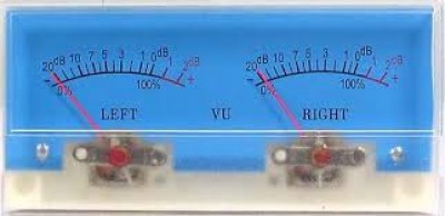

to bude spíš parádička-efekt jako u magiče kde play ukazuje na VU metrech
trochu jiné hodnoty než záznam, signál je zkrátka kmitočtově upraven a to zejména na rychlosti 9.52 cm/s
to samý ovšem power meter na zesilu, prostý obvod s diodama, kondy a rezistory přidrátnut na repro výstup
pěkné co...z Hadexu za 110 Kč
