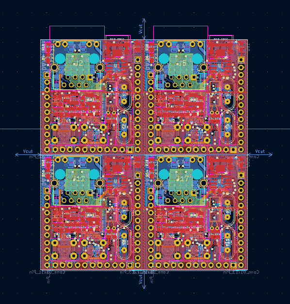

A zeptám se: vždycky jsem poslal jeden design a nechal je to napanelovat. Když budu mít DPS řekněme 20mm(x) x 42mm(y) DPS, naskládám si jich 5x2 do jednoho souboru tak, že se budou dotýkat (výsledný 100mm(x) x 84mm(y)) a zadám vlastní panelizaci (tedy 5 sloupců a 2 řádky), udělají mi mezi nima v-cuty? Není potřeba nic dalšího posílat?

Ja to robím tak že do user.comments vrstvy im vyznačím vcut a pri objednávke do komentára im zadám že vcut je naznačený v danej vrstve aby nezabudli. No a nechávam medzi dps 0,2mm pre vcut.

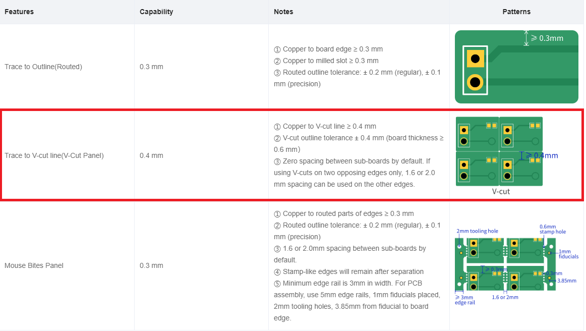

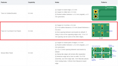

Dumitru píše:...nechávam medzi dps 0,2mm pre vcut.
To máš málo. Jasne tam píšu 0,4mm a to z oboch strán rezu, takže treba medzeru 0,8mm. A to ešte nieje (alebo už je?) započítaná hrúbka toho rezu. Oni sa totiž nemusia tým rezom vždy presne trafiť a pôjde kúsok vedľa, tak aby si to neodniesli cestičky na kraji. Nieje vcut za príplatok?

V-cut je jen čára uvnitř desky ve vrstvě dimension. Jak daleko mohou být spoje od v-cut mají napsáno ve výrobních podmínkách.

Dobre to mam, pre návrh bez vcut je nutne dodržať odstup cestičiek od kraja 0,3mm keď pridám vcut tak 0,4mm ak nechám medzi dps 0,2mm, to je akurát tých 0,3mm+0,1mm.
Ano vcut je za príplatok cca 5€

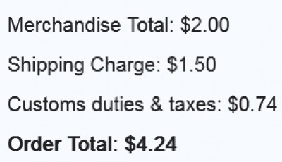

Tak jsem ted daval do vyroby JLC pouze jednu 4-vrstvou desku a tohle je nejlevnejsi postovne co se mi tam povedlo naklikat (postovne Global standard):
Merchandise Total: $2.00
Shipping Charge: $1.55
Customs duties & taxes: $0.75
Order Total: $4.30

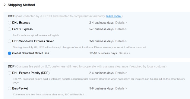

Jak to máte v současné době s proclením? Před týdnem mě přišlo 5 kusů, cena i s poštou asi 9 UDS a poplatky skoro pětikilo.. :evil: :( .

A cos to zvolil za dopravu? Nic takového se běžně neplatí, to udělá výrobce.

Ty neplatíš clo + dph?

DPH a službu proclení ti srazí oni a postarají se o to. Je to o tom jakou dopravu zvolíš.
Proto jsem se ptal jakou dopravu jsi zvolil, ale to jsi nenapsal.

Na faktuře je: PostNL Interntional Mail
To jsem teda asi udělal nějakou pí.ovinu,co? :? :o

Global Standard Direct Line nebo EuroPacket
Pro ty co nechvátaj.[/b]
presne tak, u 5ks malych plosnaku 1 designu to vyjde jen kolem 2$ a vetsinou to prijde do 14 dnu, v posledni dobe zasilkovkou do nakeho boxu, ze uz sem nemusel chodit na postu...
